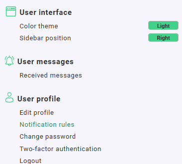

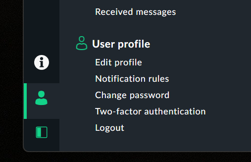

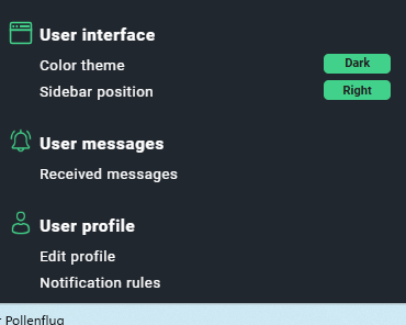

Im Dark mode kann ich mich nicht mehr abmelden
Im Light mode jedoch ist die Maske korrekt

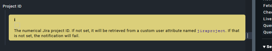

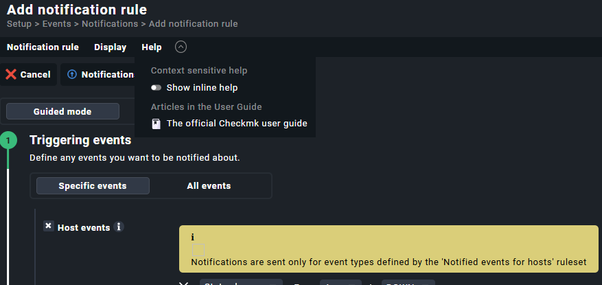

Ich sehe auch gerade das die ganze GUI teilweise verschoben ist. ( Ganz rechts )
Außerdem kann ich die “inline help” nicht ausstellen.

EDIT2: Alle Fehler sind nur im Dark mode :frowning:
Kann es sein, dass an dem Dark Mode CSS lokal was mal angepasst wurde?
Etwas in der Art, hatte ich früher schon, wo jemand bisl was im CSS geändert hatte.
