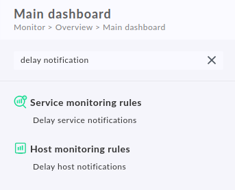

Das kann man getrennt für Host-Probleme und Service-Probleme über diese beiden Regeln machen:
Wenn du eine Regel Delay service notifications mit 5 Minuten einrichtest und dein Host es schafft, innerhalb von 5 Minuten wieder up and running zu sein, dann dürftest du nur die E-Mail für den Host an sich, aber nicht für die Services kriegen, weil die innerhalb der 5 Minuten wieder von gelb oder rot auf grün springen.

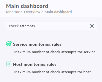

Es gibt auch noch zwei andere Regelsätze:
Mit denen kannst du festlegen, dass nicht bereits beim ersten WARN/CRIT eine Notification erzeugt werden soll, sondern z.B. erst beim 3. Mal hintereinander. Da geht es also nicht um Verzögerung nach Minuten sondern nach Anzahl.
