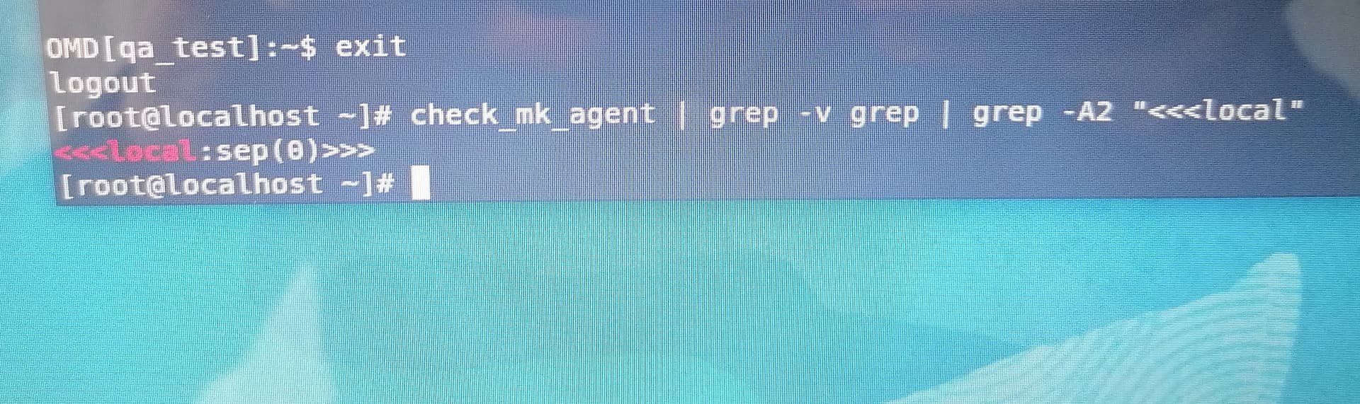

Ist das Skript ausführbar? Und was kommt raus, wenn du folgendes ausführst?
Hi Martin. Das kommt bei mir raus…
Dann ist das Problem bei deinem Skript, dass es nicht vom Checkmk Agenten ausgeführt wird. Entweder nicht ausführbar, im falschen Ordner. Kann vieles sein. Schwierig von außen zu beurteilen ohne sehr detaillierte Ausführung von dir, was du gemacht hast.

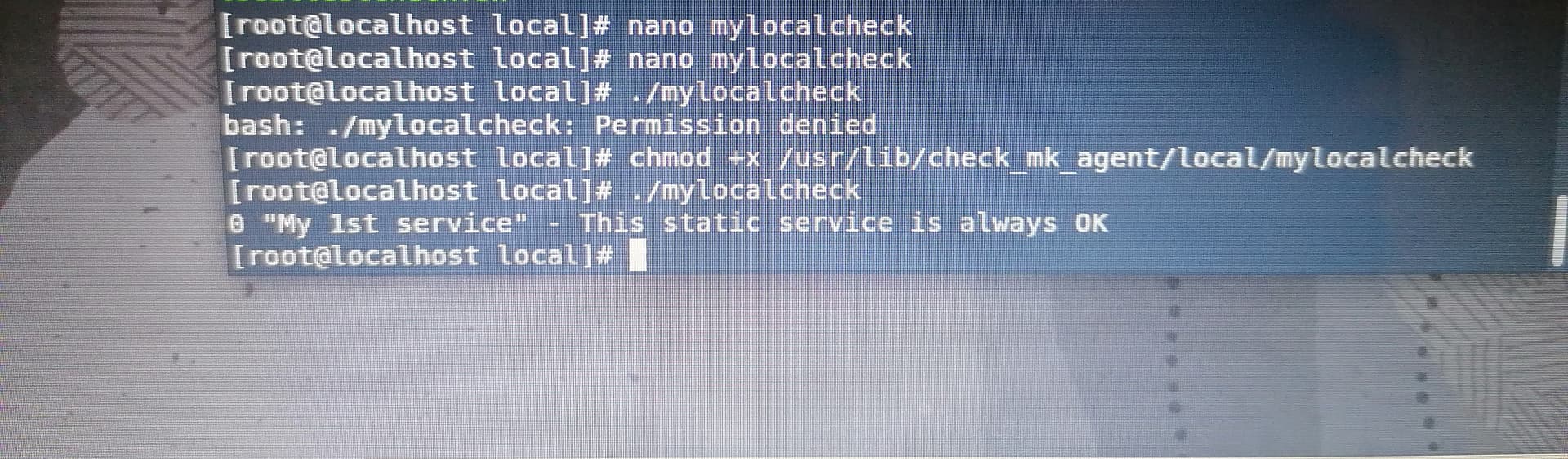

Hi Karl.
Ich habe paar Bilder
Hi nartesh,
ok, dann ist das Script jetzt ausführbar und sollte folglich beim nächsten Aufruf des check_mk_agent auch ausgeführt werden und jetzt im Discovery erkannt werden. Oder klappt etwas noch nicht?
