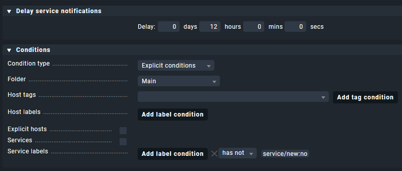

Hallo Zusammen
Hat jemand eine Idee wie ich folgendes konfigurieren könnte?
Wenn ein neuer Service auf einem Host detektiert wird, soll erst nach 12 Stunden eine mögliche Notifikation abgesetzt werden.
Sagen wir mal, wie eine Schonfrist für neu detektierte Services?
Ist das machbar, wenn ja, wie?
Beste Grüsse
Roman
Hallo Roman.
Hier hast du das Problem das du nicht weißt wie der Service heißen wird und wie du neue Services detektierst. Um herauszufinden wie der neue Service heißt, musst du die Differenz der Serviceliste erkennen, um dann die Delay Regel zu setzen.
Aus meiner Sicht eher nicht machbar.
VG, Christian
If you set a specific service label, for example service/new:no, on all current services, you can delay newly discovered services based on not having such service label.
Untested example:
