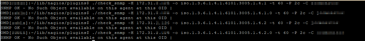

wir haben die Version CEE 2.3.0p17 installiert und Probleme beim Abfragen von SNMP OIDs.

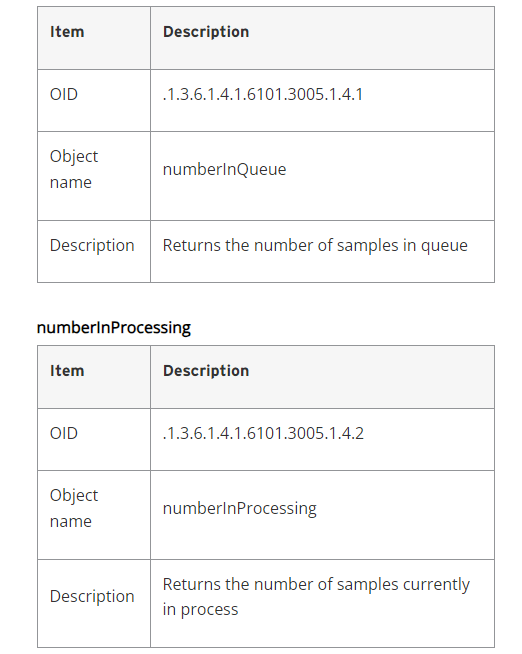

Derzeit versuche ich eine Appliance von TrendMicro (Deep Discovery Analyzer) über SNMP OIDs abzufragen.
SNMP Query Objects
Beim einem SNMP Walk mittels CheckMK kamen bei den OIDs auch Werte heraus.
Wenn ich jetzt aber diese am System abfrage erhalte ich keine Ausgabe.

Hallo Paul,
bist du sicher, dass die Notation mit dem iso.1. am Anfang richtig ist ?
Ich würde mit .1.3… anfangen.
Danke das war der richtige Tipp
