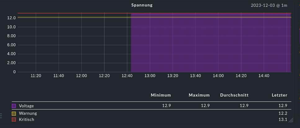

ändere das mal in (Punkt anstelle von Komma).
0 "UPS battery voltage" Voltage=12.8;11.0;13.0
und bei den Werten wo du warn/crit mit gibst solltest du die erste Stelle in P ändern
P "UPS battery voltage" Voltage=12.8;11.0;13.0
Danke, das war’s – es muss ein Punkt sein! Ich bekomme es aber nicht über die Warnstufen hin. Hier klettert der Wert nur (Beispiel Storage). Ich möchte aber bei 12,8 - 12,9 grün sein ![]()
Ich erledige das jetzt über den Service Status; also ohne P.
Macht fast das, was ich brauche ![]()
if [ "$VOLT" -ge "125" ]; then
VOLTCMK=0
else
VOLTCMK=2
fi
VOLT1=$(echo "$VOLT" | head -1 | sed 's: ::g' |sed 's/./&,/2')
"$VOLTCMK \"battery voltage\" Voltage=$VOLT1"
