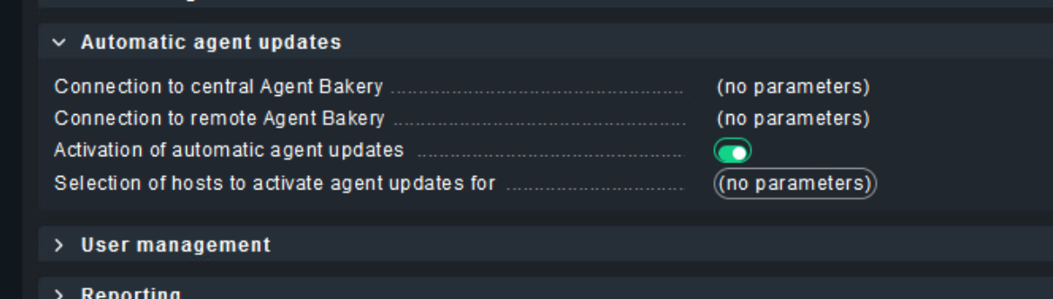

Error message: Agent Bakery: Agent deployment is currently globally disabled on the deployment server.

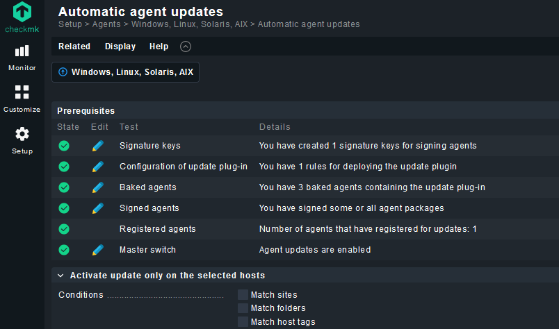

I’m new at checkmk. I just added my checkmk host itself and at the Check_MK Agent i get the warning mentioned above.
The master switch is on and the rule for the agent update exists:
But something is missing.
Thanks for your help
Rolf

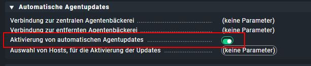

Hallo @Rolf_Ziegler ,
in the global setup of your site, you have to enable it.
Setup → General → Global settings → Automatic agent updates
Mal ne blöde Frage: hast du schon Agenten regeln konfiguriert?
das ist in deinem Screenshot nicht zu sehen.
Setup > Agenten[Windows, Linux, Solaris, AIX

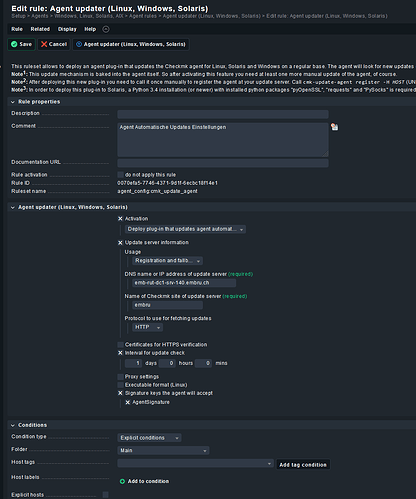

Hallo Sven

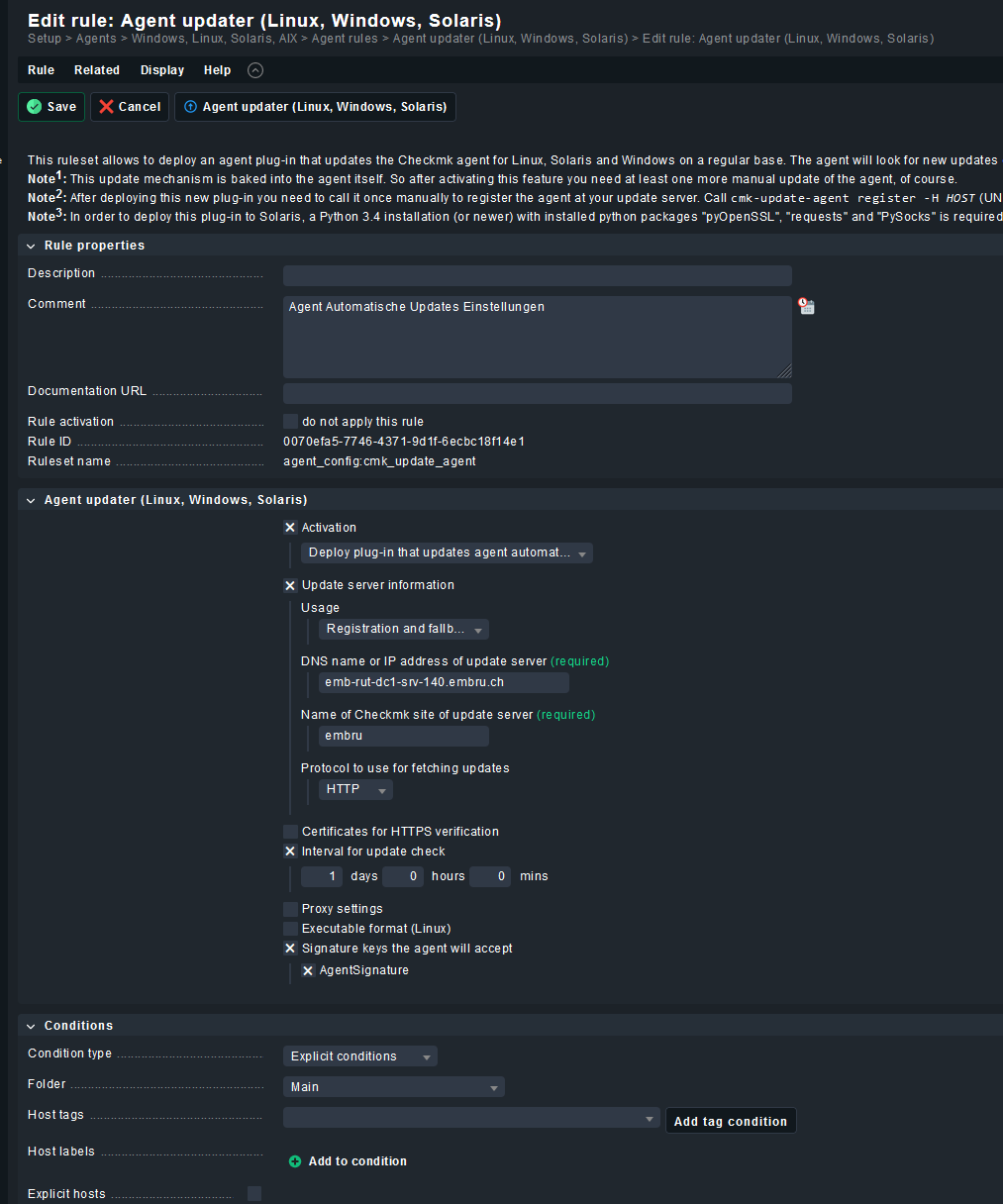

Gibt keine blöde Frage, am Schluss muss es wohl an einem kleinen Detail liegen, dass ich übersehe. Hatte letzte Woche den Checkmk Kurs I und habe es so gemacht, wie am Kurs gezeigt wurde. Auch die Dokumentation habe ich zu Rate gezogen. Aber etwas übersehe ich.
Mein Regel sieht wie folgt aus:

Also den einzigen Unterschied zu unserer Konfig den ich erkenne ist, das bei “usage” bei uns für alle Verbindungen ausgewählt ist… und nicht “nur” Registrierung und Fallback.
