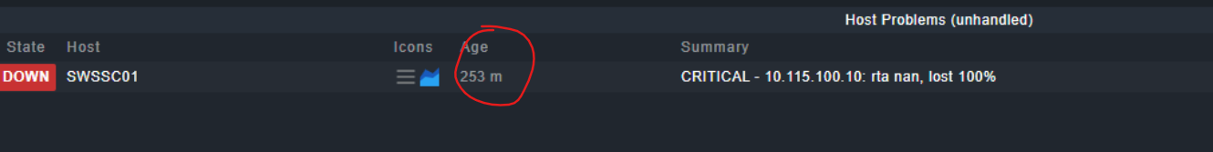

Hallo Zusammen,
Ich habe diese Version installiert “check-mk-raw-2.4.0p14”.
Hat jemand eine Idee wie ich dieses Format in Stunden:Minuten ändern kann?
Vielen Dank im Voraus

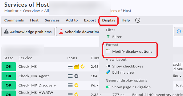

Ich weiß nicht, wie es in der RAW-Version ist, aber bei der Enterprise geht es über Display→Modify display options

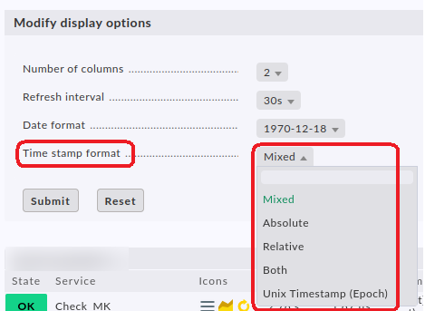

Da kann man dann zwischen verschiedenen Varianten wählen:
Es sieht so aus, als wenn du “Relative” eingestellt hättest.
Bei “Mixed” werden kleine Zeiträume in der Form “vor 10 Minuten” und größere Zeiträume als absoluter Zeitstempel dargestellt. (Ich weiß allerdings nicht genau, wo die Grenze zwischen klein und groß ist.)
Guten Morgen Dirk, diese Einstellung gibt es auch in der RAW Version,
