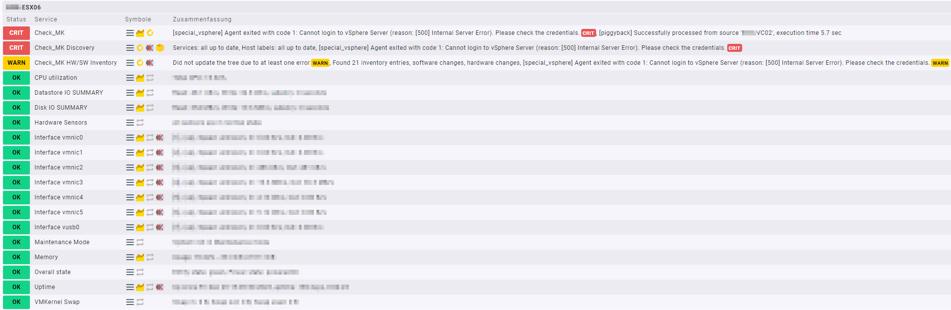

Ich habe mit einem ESX Kollegen nun über 1h Stunde an einem Problem mit CheckMK und vSphere gefummelt aber der Fehler will nicht gefunden werden. :smile:
Wir haben mehrere Außenstandorte und dort auch vSphere Umgebungen. An einem Standort gibt es eine Umgebung mit 2 VC.
Das VC01 hat 6.5.0 und die Abfrage des VC über den lokalen CheckMK Benutzer in der VC klappt für das VC und die ESX Host ohne Probleme.
Das VC02 hat 8.0.2 und die Abfrage des VC über den lokalen CheckMK Benutzer in der VC klappt auch.
Bei den ESX Host gibt es aber Probleme.

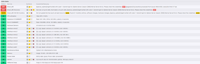

Ich erhalte über Discovery zig Service aber bei den CheckMK Service wird mir angezeigt das die Zugangsdaten nicht richtig sind bzw. Er sich nicht einloggen kann.
Mit dem CheckMK Benutzer kann ich mich am VC anmelden und bekomme auch die ESX Server mit ihren Werten zur Ansicht.
Hat jemand einen Ansatz den ich noch verfolgen kann?
Der CheckMK Benutzer ist bauch in der Gruppe ReadOnly im VC.
MfG Paul
Wenn die Daten vom vCenter geholt werden dann die einzelnen ESX Server bitte auf “no-Agent” einstellen. Die verarbeiten dann rein nur Piggyback Daten vom vCenter.
