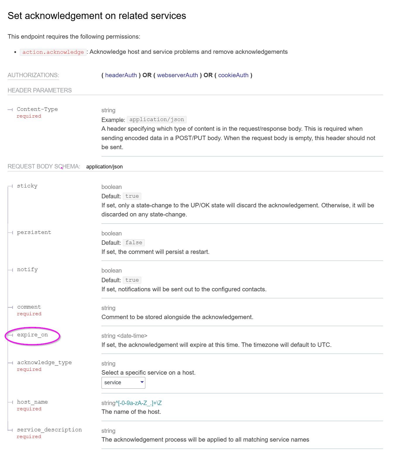

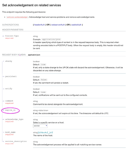

Beim setzen des Acknowledge gibt es auch das Ablaufdatum hier.
Das funktioniert halt nur in der Enterprise Edtion oder höher.
Die Payload schaut dann mit Ablaufdatum etwa so aus
          "acknowledge_type": "service",
          "comment": "This was expected.",
          "expire_on": "2025-05-20T07:30:00Z",
          "host_name": "example.com",
          "notify": false,
          "persistent": false,
          "service_description": "CPU load",
          "sticky": false
Ist einfach aus der Doku kopiert so.
