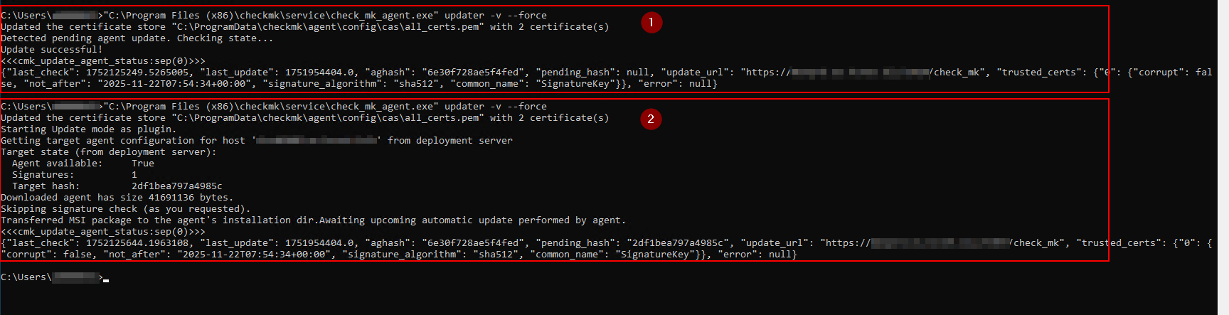

Der Update auf 2.4 hat funktioniert, wenn wir aber nun den Agenten Backen werden diese auf den Hosts nicht upgedatet.
Verbinde ich mich auf einen solche Host und führe das Update manuell aus mit «“C:\Program Files (x86)\checkmk\service\check_mk_agent.exe” updater -v --force»
Wechselt das Resultat immer zwischen 1 und 2 hin und her.
Sobald ich Resultat 2 erhalten habe erhalte bei der nächsten Ausführung Resultat 1 und dann wieder 2 usw.
Aber wirklich upgedatet wird der Agent nie.
Was habe ich übersehen oder wie kann ich diese update forcieren so das sich der Agent auch wirklich updatet?
