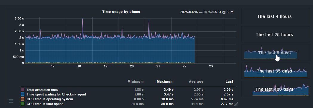

so sieht der Status des Check_MK - Service auf dem Server aus.
