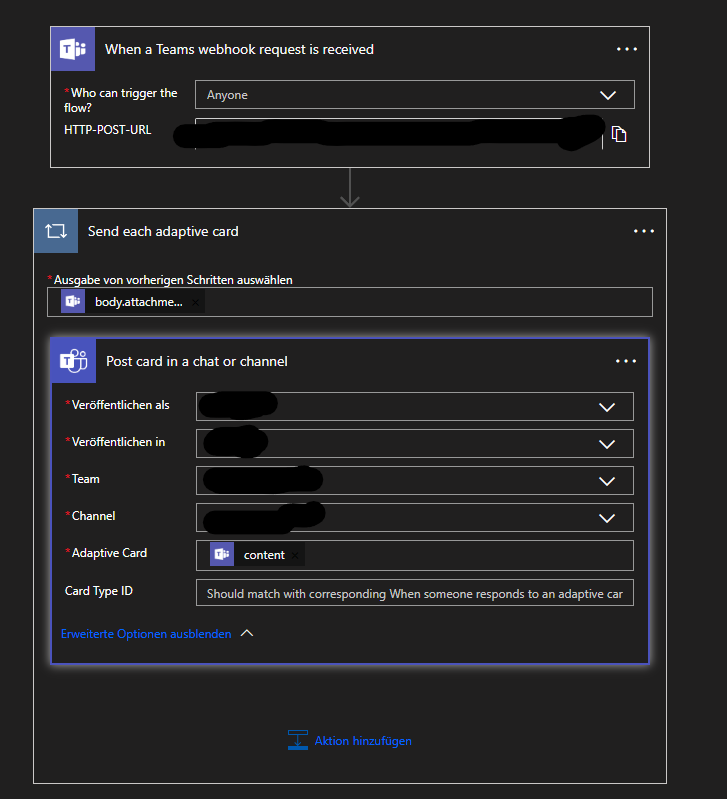

Hallo Zusammen!
Ich habe meine lokale CheckMK Instanz auf die Version 2.3.0p12 aktualisiert.
Der Powerautomateflow hat leider immer noch nicht funktioniert…
Hier mein Flow:
