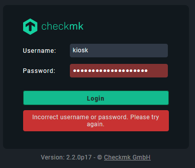

Das liegt an dieser Änderung: Automationuser login must not open full session
Kurz gesagt: Automation Accounts dürfen sich nicht an der Weboberfläche anmelden, sondern nur die API verwenden.
Hallo Roberto
Herzliuchen Dank für den Hinweis.
Leider funktioiert das ganze aber noch immer nicht.
Auf einem Google Chrom geht das Hervorragen aber auf dem Firefox leider nicht.
https://[FQDN HOSTNAME]/main/check_mk/login.py?&_origtarget=dashboard.py?name=public_01&_username=kiosk&_secret=.kiosk.&_login=1
Ach so, der URL-Parameter heißt dann _password und nicht mehr _secret.
Herzlichen Dank :slight_smile:
Aber leider scheint der _login=1 auch nicht mehr zu funktionieren.
Wo finde ich im Übrigens den Hinweis mit dem _password ?

Ich sehe gerade, dass das hier auch noch relevant sein dürfte: Manual enablement of login using HTTP GET to avoid unintentional leakage of user credentials in Apache's access logs
Ich habe die Lösung mit Hilfe von
gefunden.
Herzlichen Dank für diesen Hinweis Robert.
Einfach unter Setup > Global Settings > Enable login via GET requests einschalten. Dann funktioniert es auch auf den neusten Versionen von Firefox.
mit 2.3.0 wird die Option deprecated die Credentials im GET Parameter mitzugeben und in 2.5.0 komplett entfernt.
