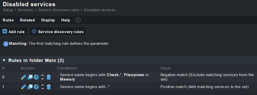

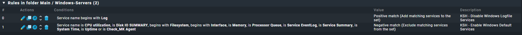

Meine Rules:

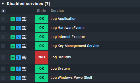

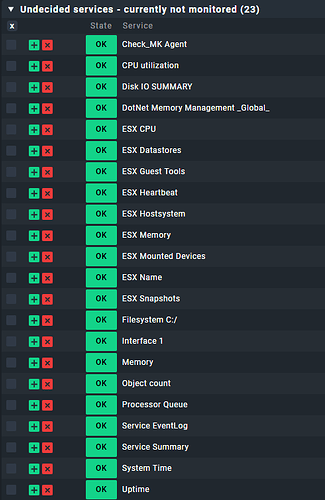

Mein Service Discovery:
Hat jemand eine Idee, was hier schief laufen könnte, oder verstehe ich das hier falsch und die Services gehen gar nicht automatisch auf Monitored Services, sondern gehen nur nicht automatisch nach Disabled Services? Warum gibt es dann aber keine Rules für Enable Services?

  1. Ich habe die oben genannten Disable Service Regeln erstellt.

Die Disable Service Regel hat dann beim Discovery brav und wie erwartet alle Services die mit Log beginnen automatisch auf disabled gesetzt.
Die negative match Disable Service Regel, welche nach meiner Meinung eigentlich die gewünschten Services automatisch auf monitored setzten soll, lässt diese aber bei Undecided services - currently not monitored steht. :frowning:
Wie in den beiden Screens in meinem ersten post unter Mein Service Discovery: zu sehen.

das liegt daran, dass du beim discovery noch “Accept All” auswählen musst.
Ohne das, werden einfach gar keine Services hinzugefügt.

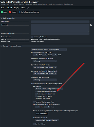

Hallo,
ich suche auch nach eine ähnliche Lösung, damit man das manuelle akzeptieren einsparen kann, hast du dazu eine Lösung gefunden?
Gruss
@SAGAlvin
I think this should help:
@elias.voelker

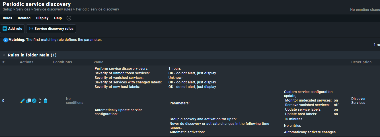

I’ve already configured it, but it didn’t do anything till then.
Hm, then I am at a loss…
