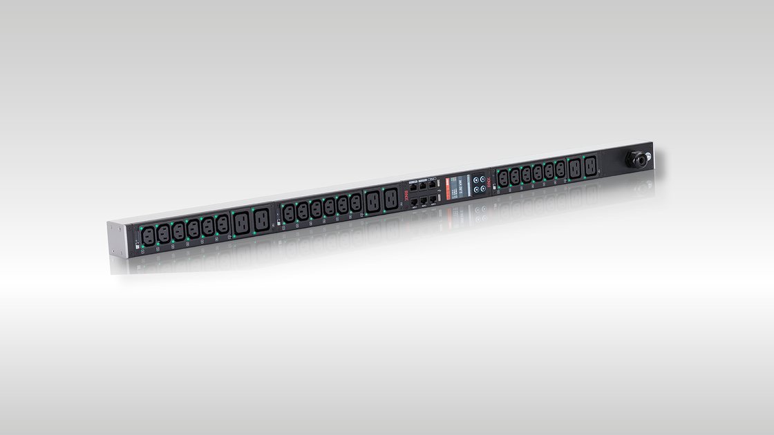

Bachmann RNX UPDU
Hallo checkmk Community :wink:
hat zufällig schon mal jemand versucht die folgende PDU per checkmk zu monitoren?
Wir haben diese gerade als PoC im Einsatz und die Kollegen sind echt begeistert.
Komisch fand ich nur, dass wir andere Bachmann-Leisten ohne Probleme direkt mit checkmk monitoren konnten, es bei diesem Modell aber Probleme gibt.
Ich habe jetzt mal beim Hersteller nach mehr Informationen und der MIB angefragt, dachte aber das hier vielleicht auch schon jemand mit Erfahrung hat
Hi @Fabse91,
die RNX UPDU scheint mir einfach nur ein “Rebrand” vom Hersteller RNX zu sein.
Es steht zwar Bachmann drauf aber es steckt RNX drin.
Sehr wahrscheinlich ist das hier der Hersteller vom Produkt.
Du kannst dir auch die Hersteller Firmware hier herunterladen:
Bei der Firmware kommen auch 2 SNMP Mibs mit. Diese sind andere, als die Bachmann Mibs für die es bereits Checks gibt.
Das sind die beiden Mibs von der RNX:
RNX-UPDU-MIB1.mib.txt (16.3 KB)
RNX-UPDU-MIB2.mib.txt (61.0 KB)
Die Bachmann Checkmk Checks nutzen aber die NETTRACK-E3METER-SNMP MIB oder die BACHMANN-BLUENET2-MIB.
Ich hoffe das Hilfe etwas weiter. :grinning:
