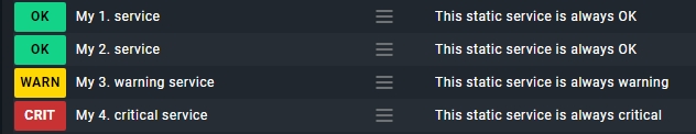

Wenn ich diesen Check von unserem Monitoringserver laufen lassen, bekomme ich diese Ansicht im Checkmk. Was auch so aussieht, wie es gewünscht ist.

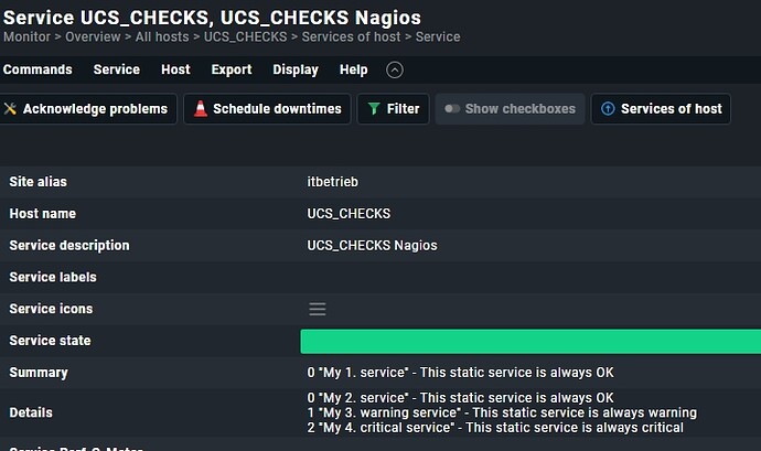

Nagioscheck Monitoringserver

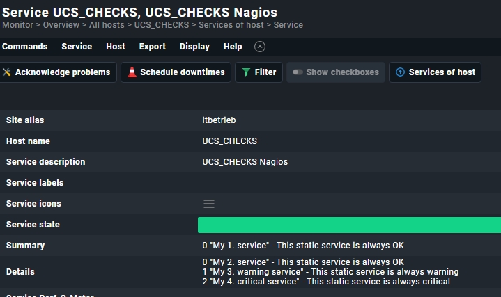

Wenn ich den Check jetzt als Nagioscheck auf unseren Dummyhost lege, sieht das so aus.
Nagioscheck Dummyhost Overview
Nur unter Details sind dann die anderen Linien zu sehen.
Aber eigentlich sollte pro Linie ein Check erstellt werden.
