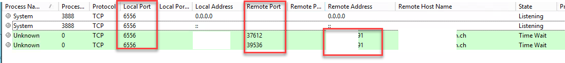

Weis jemand wie ich den Agent Remote Port definieren kann?
Wir haben bei uns Server Richtlinie die besagt das für jeden Firewall Port wo wir freischalten, die Source-IP so Source-Port so wie Destination-Port eingetragen werden muss.
Bis jetzt habe ich nur folgendes gefunden: Hier ist immer auf den Lokalen Server bezogen.
** netsh advfirewall firewall add rule name=“Check_MK” description=“Monitoring” dir=in localport=6556 protocol=tcp action=allow
program="%ProgramFiles(x86)%\check_mk\check_mk_agent.exe" profile=private,domain enable=yes**
Access to Agents
This variable allows to specify the TCP port to be used to connect to the agent on a per-host-basis.
Hier kann nur der Local Port definiert werden.
Aktuell sie es wie folgt aus.
Beim Agenten ist es ersichtlich das es jedesmal ein anders Remote-Port verwendet wird (Bsp. 37612,39536,48238,46422, etc)

Hallo Guy,
das ist auch richtig so. Der remote Port sollte sich auch jedes mal ändern.

Hi Guy,
Der „remote port“ wird auch „ephemeral port“ genannt und ist quasi die Absende adresse des client. Dieser Port kann nicht fest definiert werden, muss eindeutig beim client sein und
wird automatisch vom client beim Verbindungsaufbau ermittelt.
Für die Firewall ist nur der Port des Agenten, also 6556 wichtig. Den ephemeral port liest die Firewall aus den ersten Packeten (Three way handshake) aus und trägt in in eine interne
liste ein (Stateful inspection).

Hi Guy,
    es gibt Software, bei der man den Remote-Port
definieren kann, dass ist hier nicht der Fall und in meinen
Augen auch zurecht. Zum einen bildet es eine Erhebliche
Sicherheitsl??cke, wenn der R??ckport bekannt ist, zum anderen
kann es zu Problemen mit andere Software f??hren, die sich den
Port nehemen m??chte und nicht pr??ft, ob er schon statisch
zugewiesen wurde. Das kann bis zu Verbindungsabbr??chen mit dem
Agent f??hren.

Moin,
Das hört sich nach einem grundsätzlichen Verständnisproblem wie die Abfrage der Agenten bei checkmk abläuft. Der Agent liefert zwar die Daten Richtung Server, aber erst wenn er auf dem local Port 6556 angesprochen wird, und nicht selbstständig d.h. der Agent baut nicht die Verbindung auf sondern der Server.
Sprich die Verbindungsinitiierung sieht wie folgt aus:
Server (p:eph) -> Agent (p:6556)
@guy.benchetrit, du hast meines Erfassens nach aus der Sicht des zu überwachenden Systems berichtet. Das was du geschildert hast, zeigt ein korrektes Verhalten. Der checkmk-Agent lauscht auf Port 6556, der checkmk-Server baut von einem Ephemeral Port (für Linux bedeutet dies im allgemeinen >=32678) die Verbindung Richtung zu überwachtenden System hin zu Port 6556 auf.
(Welche Range für Ephemeral Ports genutzt werden, bestimmt das Betriebsystem des checkmk-Servers.)
Erst im nächsten Schritt laufen die abgefragten Daten vom Agenten in Richtung Server.
(Falls dein Paket-Mitschnitt doch von seitens des Servers stammen sollte (Aufgrund der entfernten Remoteadressen nicht erkennbar), liegt das dargestellte Bild wohl daran das der Server sich ebenfalls selbst überwacht, und dafür ebenfalls die gleichen Ports wie bei einem entfernten System nutzt. [sprich: server (p:eph.) -> localer Agent auf Server selbst (p:6556)].
Ich hoffe das hilft und verwirrt nicht noch mehr…
