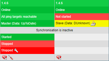

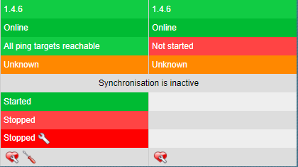

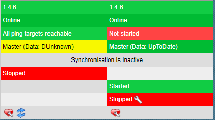

ich habe ein Problem mit einem Cluster aus zwei CheckMK-Appliances. Der Cluster hat regelmäßig eine inaktive Synchronisierung, die Auswirkungen sind unterschiedlich, die folgenden beiden sind mir bisher aufgefallen:
log.txt (7.44 KB)
  1. Die Cluster-IP-Adresse und die Monitoring Sites sind gestoppt
  2. Das Data Filesystem und die Monitoring Sites sind gestoppt
In beiden Fällen behebt ein Neustart der Nodes das Problem. Ich hänge Bilder der Cluster-Übersicht zu beiden Problemen sowie einen Auszug des Cluster Logs (Problem 2) an.

Hallo Dominic,
sieht auf den ersten blick nach netzschluckauf aus.
“Dunkown” kommt vom DRBD und steht f?r “destiantion unkown”,
sprich die cluster Nodes k?nnen/konnten sich untereinander nicht
erreichen
  In der Cluster View hast du unterhabl der Statusanzeige? so einen
“Schraubenzieher” icon , beim n?chsten auftreten des Fehler kannst
du mal testen ob ein klick darauf den Cluster wieder ans Laufen
bringt.
Gr??e Manfred
