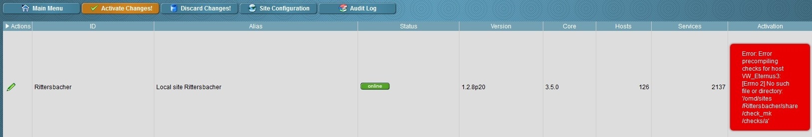

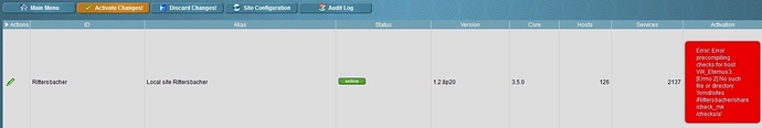

Hallo Zusammen,
seit Version 1.2.8p18 (auch bei 19 & 20) besteht folgendes Problem:
Der bestehende und funktionierende Check für eines unserer Storage Systeme bringt beim Ausführen von "Active Changes" unter WATO folgende Fehlermeldung:
Error: Error precompiling checks for host VW_Eternus3: [Errno 2] No such file or directory: '/omd/sites/Rittersbacher/share/check_mk/checks/a'
(Screesnshot im Anhang)
Das Storage ist via SNMP als Agent type eingebunden.
Der Storage Typ ist eine Fujitsu Eternus.
Der Check an sich läuft auch korrekt unter 1.2.8p18, macht man allerdings eine Änderung in WATO, egal bei welchem Host, läuft das " Active Changes" nicht mehr durch und bleibt mit oben genannter Fehlermeldung hängen.
Lösche ich den Host, läuft auch "Active Changes" wieder durch. Komplett neuanlegen des Hosts/Checks brachte keine Besserung. Lediglich ein Downgrade auf 1.2.8p17 schafft Abhilfe.
Ich nutze die CRE.
Gruß
Christian
