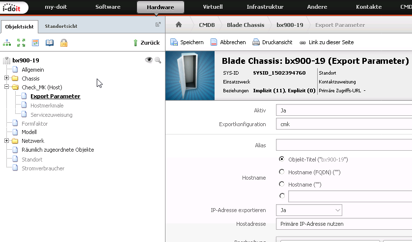

Bei Punkt drei ist der Hase im Pfeffer. Daß man einen Export eines Objetktes aus i-doit ins CMK machen kann, bedarf des Setzen eines Wertes im Objekt des Hosts.
Den Wert „hostname“ in Check_MK (Host)/ Export Parameter“ kann man wohl nur händisch setzen.
Wer ist hier schon weiter und kann diesen Wert per Skript, vielleicht mit einem SLQ-Update, oder anderem setzen?
