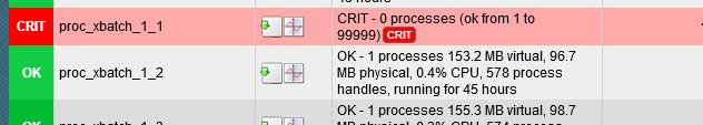

Hi Matthias,
wir sind derzeit auf 1.4.0p22, da läuft das noch wie in der 1.2.8er :
Ich habe mal einen Prozess gekillt:
Grüße Marc

Hallo Marc,
danke - und schön, dass es bei dir funktioniert :slight_smile: hier leider nicht. Um auszuschliessen, dass es ein Problem mit der Site-Config ist habe ich mal eine Test-Site gemacht und nur einen Host un eine Rule drin. Ergebnis:
Process Ctgsernt.exe OK - 41 processes 56629172.9 MB virtual, 797.7 MB physical, 10.6% CPU, 17530 process handles, youngest running for 0 sec, oldest running for 13 days
aber:
telnet sbaas444 6556 | grep -i ctg
(\KLINIKEN\Nexus,208204,25208,0,3480,11360,14375000,2656250,296,5,51) Ctgsernt.exe
Der eigentliche Witz dabei ist, wenn der Prozess weg ist ändert sich die die Anzeige nicht. Hier mal noch die Rule im Klartext:
inventory_processes_rules = [
( {‘default_params’: {}, ‘descr’: ‘Ctgsernt.exe’}, , ALL_HOSTS, {‘description’: u’test’} ),
] + inventory_processes_rules
Auch wenn ich das so mache ändert das nichts:
( {‘default_params’: {}, ‘match’: ‘Ctgsernt.exe’, ‘descr’: ‘Ctgsernt.exe’}, , ALL_HOSTS, {‘description’: u’test’} ),
TIA
Matthias

Hi Matthias,
ich werde mir auch mal eine p24 Testsite machen und bei einem Test-Server den Agent updaten.
Ich wollte diesmal eh nicht wieder so lange mit der Updaterei warten :wink:
Mal sehen ob das Verhalten bei mir reproduzierbar ist.
Grüße Marc

Hi Matthias,
ist bei mir leider nicht reproduzierbar.
Server p24 Agent p22 läuft
Beides p24 reagiert auch wie erwartet.
OK, hast den Fehler ja schon gefunden :wink:
Von: lists [mailto:lists@mhcsoftware.de]
Gesendet: Mittwoch, 31. Januar 2018 14:56
An: MarcK check.mk@gmx.de
Betreff: Re: AW: [Check_mk (deutsch)] Process Discovery - Windows
Hallo Marc,
ich habs gelöst. Das was im Feld “Process Name” steht geht ausschliesslich in die Service-Description und hat sonst keinen weiteren Zweck. Der Name des Programms muss unter “Process Matching” ohne jeden Pfad stehen, auch wenn das was als Vorschlag drin steht das nahelegt. Das kann man sich auch erschliessen wenn man sich den Check-Output anschaut, denn dort steht auch nur die “exe”.
Matthias
