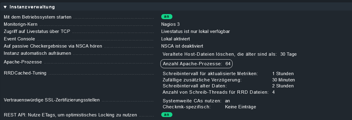

oder der Hinweis, das man die Einstellung im Webinterface unter “Setup->Allgemein->Globale Einstellungen → Monitoring Core” findet. Aber auch hier existiert nichts dergleichen, ich kann dort lediglich den Monitoring Kern auswählen bzw. die gleichzeitigen Apache-Prozesse anpassen, siehe Screenshot:
Daher also zu meiner Frage, wo und wie ich die maximalen Verbindungen erhöhen kann bzw. ob es die Funktion bei der RAW vielleicht gar nicht mehr gibt?
