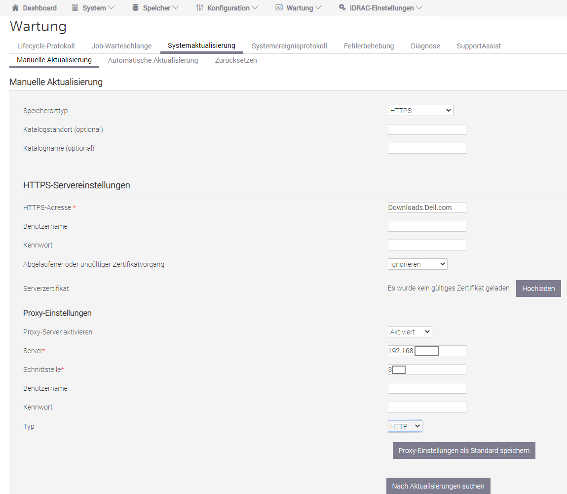

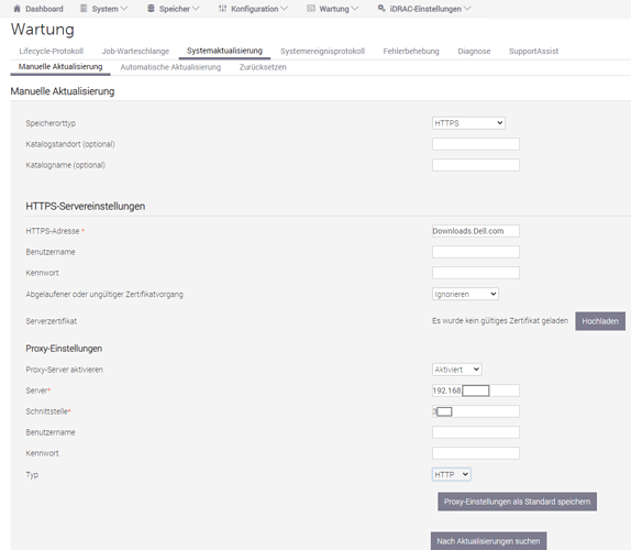

Wir haben jetzt die iDRAC Version 5.10.00.00 und DNS sind hinterlegt. Wir haben aber einen Proxy und da muss ich morgen einmal mit dem Kollegen schauen ob was blockiert wird.
Ich hoffe das hier nicht irgendwie auf FTP gewechselt wird denn das müsste ich separat freigeben lassen.

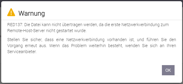

Habe es so probiert und
Fehlermeldung
MfG Paul
Die Einstellungen sehen gut aus, von daher: ja, Proxy prüfen lassen, ob der den Zugriff sieht und erlaubt.
Kann ich bestätigen, die Einstellungen sollten passen.
