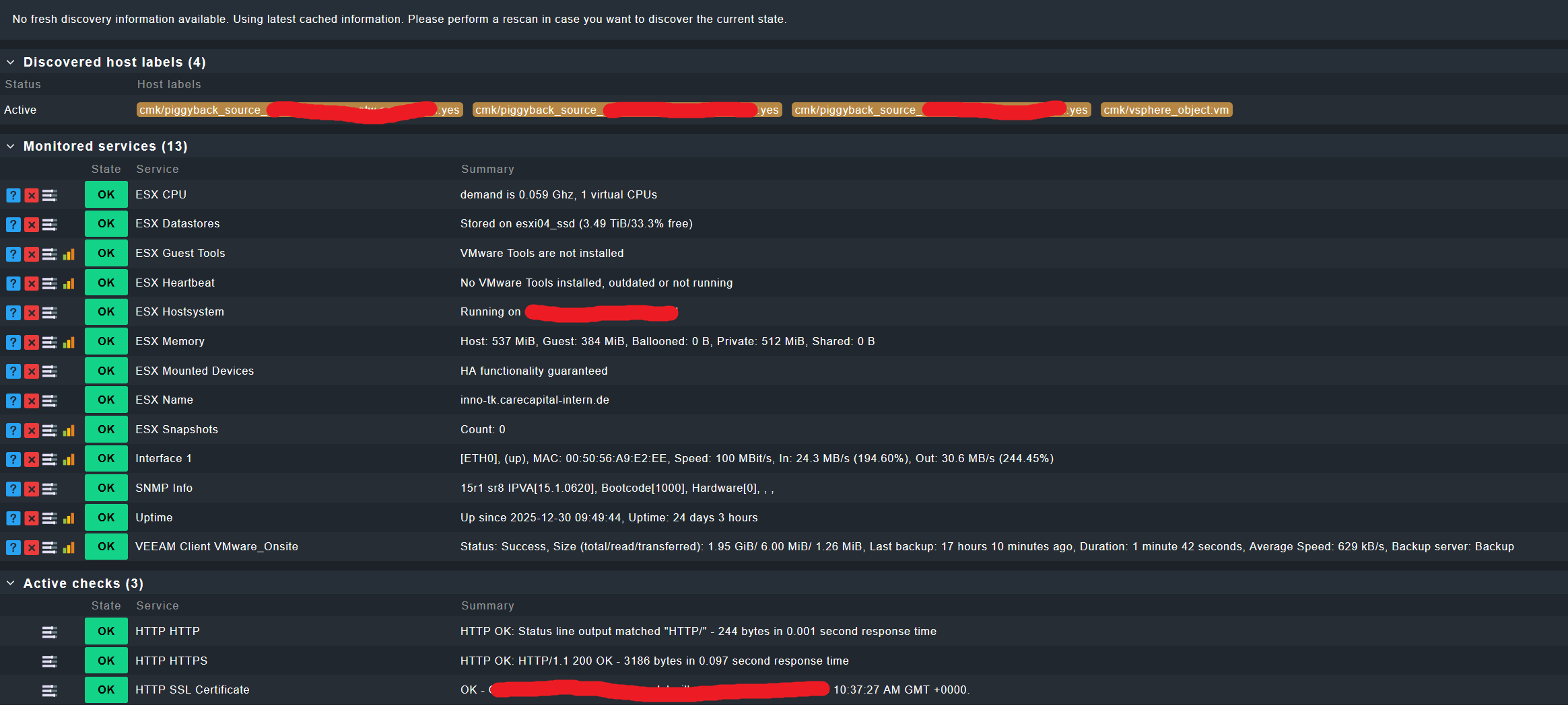

Hallo, ich möchte mein Innovaphone in CheckMK überwachen, habe aber leider keine passende Anleitung dafür gefunden. Kann mir jemand helfen? Das beigefügte Foto ist nur ein Beispiel, wie ich es im Internet gefunden habe. Danke

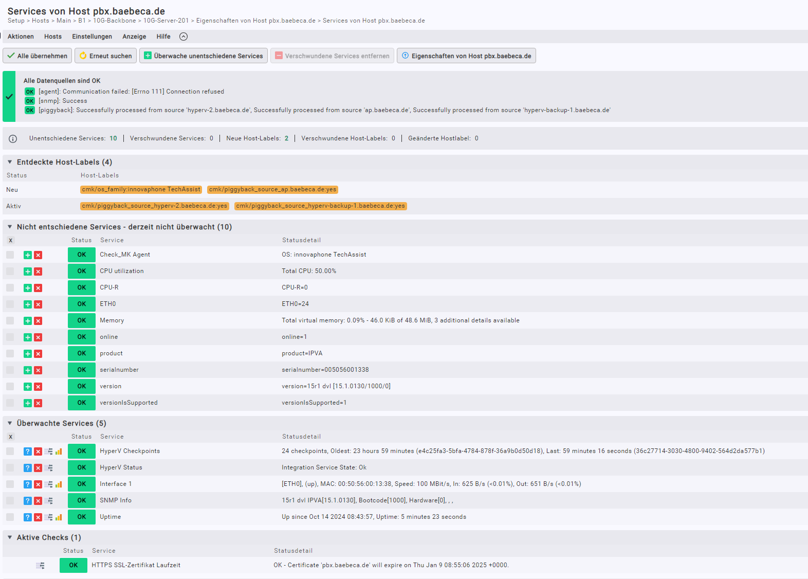

Für die Innovaphone muss ein Host in Checkmk mit der passenden IP-Adresse angelegt werden. Er sollte sowohl API-Integration wie auch SNMP (mit den passenden Credentials) konfiguriert haben.
Dann wird im Regelsatz “Innovaphone Gateways” der Spezialagent konfiguriert. Er braucht Zugangsdaten, um mit der API sprechen zu können.
Danach ist noch ein Service Discovery auf dem Host notwendig.
vielen Dank für Ihre schnelle Rückmeldung! Ich habe den Host mit IP-Adresse und DNS in CMK eingefügt, SNMP ist aktiviert, “API-Integrationen, sonst CMK”. Dann habe ich im Regelsatz „Innovaphone Gateways“ der Spezialagent mit API-Zugangsdaten konfiguriert. aber die SIP-Infos werden nicht wie im Beispiel angezeigt.
