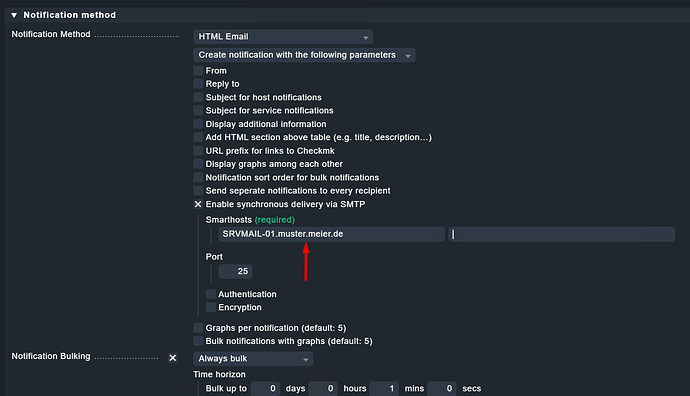

Wir haben den CHECKMK Server in unserer Lokalen Umgebung und in der DMZ liegt der SMTP Relay Server von Postfix. Alle System funktionieren einwandfrei, nur weiss ich nicht wie ich genau von CHECKMK die Mail zu SMTP Relay (Postfix) versenden kann bzw welche Konfiguration stimmt und gibt es ein art Test Fehler die ich von CHECKMK aus versenden kann ?
SMTP Server: SRVMAIL-01
Authentication ist ausgeschaltet.
Stimmt die Einstellung so ?

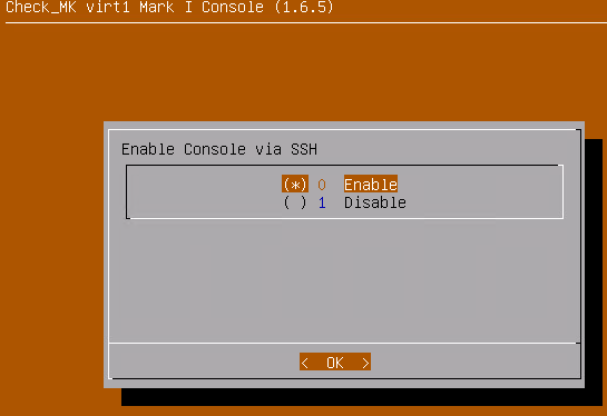

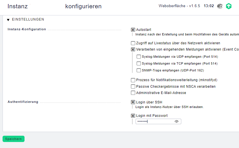

Habe auf dem anderen Server(Windows) im gleichen Netz wie CHECKMK einen Telnet Test gemacht, das klappt einwandfrei. Nun die frage bei Checkmk, ich habe via Console Root Access via SSH aktiviert und Passwort eingetragen. Sowie bei der Site Einstellung auch SSH Aktiviert. Jedoch zeigt er mir immer an Access Denied…
Muss ich irgendwo noch was einstellen ?

Hi @Syosse,
Ist auf deinem SMTP Relay Server die IP vom Checkmk Server auf der Whitelist um relayen zu dürfen? Oder ist das Ganze Subnet auf der Liste?
Ja, also geblockt wird nichts weil sonst wäre der Telnet Test vom Windows Server aus fehlgeschlagen.

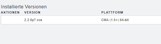

Ja ich nutze die Checkmk Appliance ist Virtuallisert auf Ubuntu.
Folgende Einstellung habe ich gemacht:
CHECKMKCONSOLE
CHECKMK Version
CHECKMKLOGIN

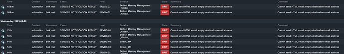

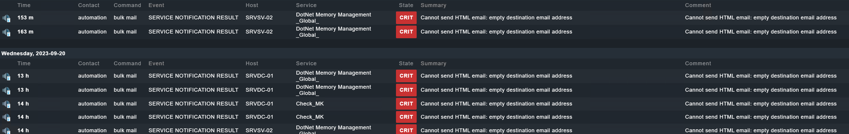

Was ich mich noch frage ist wieso erscheint noch folgende Meldung: Cannot send HTML email: empty destination email address.
Vielen Dank für die Hilfe!
Hey @Syosse ,
das freut mich!

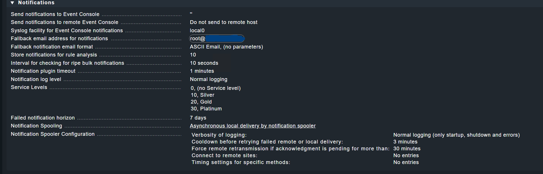

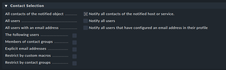

Das liegt daran, dass das Checkmk versucht dem Automation Benutzer Mails zuzustellen, aber dieser Benutzer keine E-Mail-Adresse hinterlegt hat. Um das Problem zu lösen, gibt es mehrere Möglichkeiten. Bitte überprüfe mal deine Benachrichtigungsregel oder deaktiviere die Benachrichtigungen beim Automation Benutzer. Außerdem kannst du prüfen, ob Fallback Benachrichtigungen aktiviert sind etc.

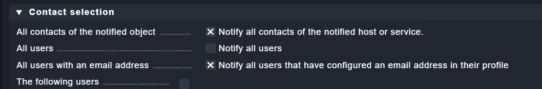

In der globalen Benachrichtigungsregel solltest du aber am besten zuerst gucken:

Vielen Dank für die Info.
Die Fallbackbenachrichtigung ist eingeschaltet und auch die Mail ist korrekt :slight_smile:
Ich habe jetzt die letzte option ausgeschaltet.
