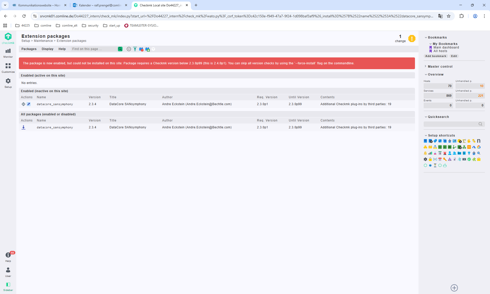

OK,
bekomme unter 2,4 einen Hinweis angezeigt wir ich den Versionscheck auf der Konsole unterdrücken kann. Daher die Frage.
Gruß
Was genau bekommst da angezeigt?
Sinngemäß Version nicht kompatibel und kann auf der shell mit unterdrücktem Versionscheck installiert werden.
Ich lade morgen einen screenhot hoch.
Ah sehe Problem @aeckstein hat vergessen im Paket die “Until” Version zu entfernen. Das Paket sollte ganz normal in 2.4 funktionieren. Zeigt bei mir erstmal keine Fehler an.
Ja wie geschrieben da steht nur noch die falsche Until Version im Package. Das ist aber 2.4 kompatibel :slight_smile:

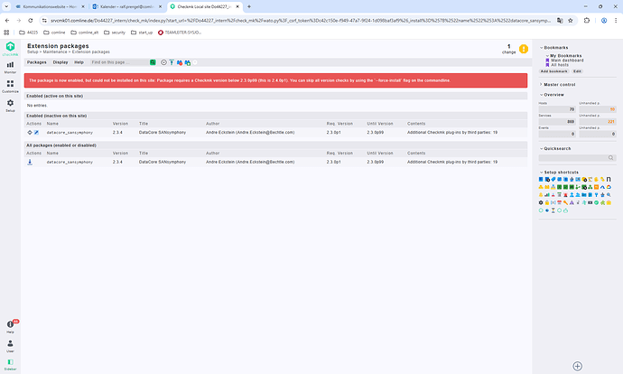

Hallo Ralf,
Andreas hat freundlicherweise die until Version angepasst und gleich noch einen Code Cleanup mit gemacht, kannst du mal schauen, ob das so funktioniert ?
Danke, wir testen das gleich mal aus.
