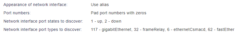

Beispiel Discovery Regel:
– Network Interface and Switch Port Discovery
Diese Regel inventarisiert alle physischen Ports welche entweder Up od. Down sind. Benutzt dabei den Alias zu Beschriftung.
Passend dazu gibt es dann folgende Regel zur Überwachung.
– Network interfaces and switch ports
Durch diese Regel wird erreicht, dass alle Ports welche unbeschriftet sind eh keine Fehler produzieren Falls diese Up/Down wechseln. Beschriftete Ports werden automatisch mit Ihrem inventarisierten Zustand überwacht. Es ist natürlich möglich die Regeln weiter auszubauen, dass auch Ports welche mit “Client…” oder ähnlichen beschriftet sind ignoriert werden im Status.
Das Spiel lässt sich so gestalten, dass selbst in meinen ganz großen Netzwerken nur 2-3 Regeln für Ports existieren und sonst alles automatisch überwacht wird.
Bei so einem Regelwerk ist es auch nicht notwendig explizit Ports zu ignorieren. Dies ist aber durchaus möglich. Es gib bei mir nur Vanished Services falls ein Port umbenannt wird. Dies lässt sich aber auch automatisieren wenn man Service Discovery mit automatischer Aktivierung der Änderungen benutzt.

Also wie vermutet werden nur UP Interface Inventarisiert. Dadurch konnten die Down Interface nicht Disabled werden. Warum der Button zum Disablen bei Vanished Service erschient erschließt sich mir nicht und ist etwas Userunfreundlich. Ein Button der da ist sollte auch eine Funktion haben.
Ob dieses verhalten in der Default Rule vor 1.6 anders war konnte ich mangels Zeit und Testumgebung nicht mehr nachvollziehen.
Any Way, Wir haben die Regel jetzt auf die DOWN Interface erweitert und disablen diese per Rule oder Hand.
