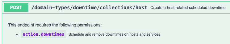

Ich habe dafür eine “downtime-only” Rolle angelegt, um von Hosts beim Neustart automatisiert Downtimes zu setzen. Diese Rolle hat folgende Rechte:
  • See all host and services
  • Set/remove downtimes
Unter der URL, die Yggy gepostet hat, findet man auch den API-Endpunkt:
https://[cmk.domain]/[site]/check_mk/api/1.0/ui/#/Downtimes/cmk.gui.openapi.endpoints.downtime.create_host_related_downtime
Dort ist nur die “Set/remove downtimes” Permission gelistet:
