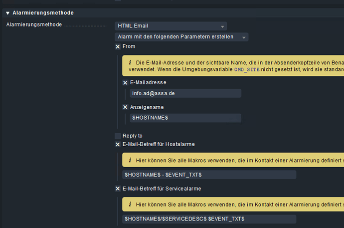

Hallo zusammen,
gibt es eine Möglichkeit bei der E-Mail benachrichtigung im Anzeigenamen eine Variable einzutragen. Es soll quaos der Hostname als Absender eingetragen welcher auch den Fehler verursacht. Im E-Mail Betreff geht das. Auch das Feld E-Mail Adresse wird nicht übernommen.
Hallo @liquidbunker,
nein, das geht in der Absenderadresse, bzw. Alias nicht da du nicht weißt, welche Sonderzeichen in Variablen vorhanden sein können, die nicht dem RFC für valide Mail-Adressen entsprechen würden.
Guten Morgen tosch,
ok das leuchtet mir ein. Aber die Absenderadresse übernimmt er auch nicht. In Outlook steht immer test@checkmk (Sitename@hostname).
Ist das, was du im Outlook sieht eventuell eine Mail die über die Fallback-Adresse ankommt? In den Global settings kannst du einen Mailempfänger pflegen für alle Alarmierungen die nicht durch eine Regel abgedeckt werden.
Hallo,
unter Ersatzemailadresse für die Alarmierung ist meine eigene E-Mail Adresse eingetragen daran sollte es nicht liegen. Egal was ich bei E-Mail Adresse eintrage sie wird nicht angezeigt der Alias wird angezeigt.
ich glaube es liegt an der Bulk Richtlinie sobald die aktiviert ist ignoriert er die E-Mail Adresse ist sie deaktiviert nimmt er sie
