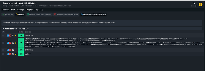

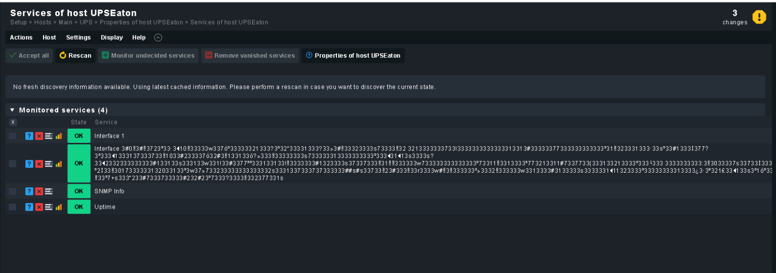

one of our customers want to monitor their Eaton UPS, but the output looks really weird:
Then I downloaded the SNMP walk and the line, which should contain the interface description
( OID 1.3.6.1.2.1.2.2.1.2 ifDescr reference info )
looks like this:
.1.3.6.1.2.1.2.2.1.2.2 "33 23 30 13 33 23 13 33 37 32 33 3B B3 33 33 B7 33 11 31 30 13 33 33 33 33 33 77 33 33 37 F3 B3 33 33 33 33 33 33 32 31 33 33 33 3B 3F 33 B3 33 32 22 33 33 33 33 31 33 33 33 3F 33 3B 33 BB 33 23 13 33 33 33 32 33 33 33 33 73 37 33 33 33 33 13 33 32 20 33 32 31 33 33 33 33 33 33 33 37 33 33 21 33 33 33 33 33 33 33 3B 33 33 3B 33 33 33 33 33 31 33 33 31 33 23 33 33 33 33 33 33 37 37 33 33 33 33 33 33 33 33 33 33 33 3B 33 B3 33 31 13 33 32 33 33 33 31 33 33 33 B7 33 33 73 B3 3B 33 33 23 31 33 33 33 12 33 37 37 3B 3F 33 B3 33 33 33 11 31 33 33 33 31 33 37 33 33 33 37 3B 33 33 13 31 30 33 33 23 32 33 33 33 3B 33 37 F3 33 32 23 33 13 31 33 33 31 33 33 F3 3F BB 33 33 33 13 33 33 33 33 33 33 33 3B 33 73 37 33 3B 33 3B 33 33 33 33 31 33 33 33 33 33 33 33 33 33 33 B3 33 33 33 11 33 31 11 31 33 73 33 33 33 33 73 3F 33 33 11 32 33 33 32 33 33 33 33 3B 33 33 33 33 33 23 31 33 33 31 33 33 73 33 33 33 31 33 33 77 33 33 31 21 33 33 23 33 33 37 37 B3 B3 33 33 33 31 33 33 31 33 33 21 13 33 33 33 33 33 33 33 3B 23 31 33 32 33 33 33 33 73 33 3B 37 33 33 37 33 33 33 13 33 31 13 13 33 33 33 33 33 33 77 37 33 33 33 33 33 33 33 33 33 3B 33 33 33 33 33 B3 37 33 33 31 31 13 33 33 31 33 33 33 33 B3 37 3B 37 33 32 31 33 33 31 31 23 37 33 33 37 37 33 33 7B 33 33 33 31 33 33 32 31 33 33 33 33 B3 33 3B 3B 33 33 03 33 33 33 20 33 33 33 33 33 33 33 33 33 33 3A 33 13 33 30 33 33 33 33 37 73 33 33 37 3B 33 33 12 33 33 33 23 30 33 B3 33 B3 33 33 3F B3 32 12 33 33 13 33 30 31 37 3B 33 33 33 33 33 33 31 33 32 30 33 33 31 33 33 B3 33 77 33 37 BB 37 33 33 32 33 33 33 33 33 33 33 33 3B 33 33 33 33 33 32 73 33 33 33 31 33 33 37 33 33 33 37 33 37 33 33 33 33 33 33 23 23 73 23 73 33 33 37 33 33 13 32 33 23 33 33 33 13 33 33 72 33 33 33 33 77 23 13 33 13 33 33 33 33 3B 33 3B 33 B3 BB 33 3B 33 33 32 13 33 33 33 33 33 33 77 33 33 31 33 33 33 33 23 33 31 33 33 33 33 33 73 33 33 33 33 33 33 31 11 31 31 33 32 33 33 33 3B 33 B3 33 33 33 33 33 33 33 33 33 31 33 33 33 33 BF 33 B7 33 B2 33 32 31 A3 33 33 11 31 33 33 73 33 B3 31 F3 B3 33 33 12 31 33 33 33 31 3B 33 73 33 33 33 3B 3B 33 32 33 31 33 33 20 13 33 33 B3 37 3B 2B 73 33 33 33 22 32 33 33 23 37 33 33 33 37 33 33 3B 33 33 33 23 32 33 32 23 32 33 B3 37 33 33 33 3F 3B 33 33 33 33 13 33 33 32 33 3B 37 37 33 33 31 73 "
So, I guess the problem is a malformed SNMP output - or is this normal? I’ve never seen something like this. :slight_smile:
