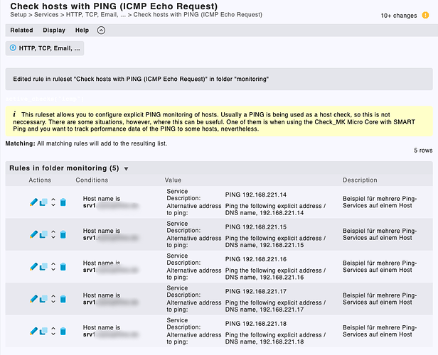

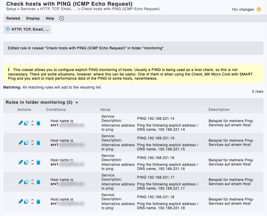

Doch, das sollte so gehen, eine Regel pro Ping-Ziel. Und damit die daraus generierten Services nicht alle identisch heißen, gibst du als “Service Description” eben in jeder Regel einen eindeutigen Namen an.
Kurzes Beispiel, hier das Regelwerk:

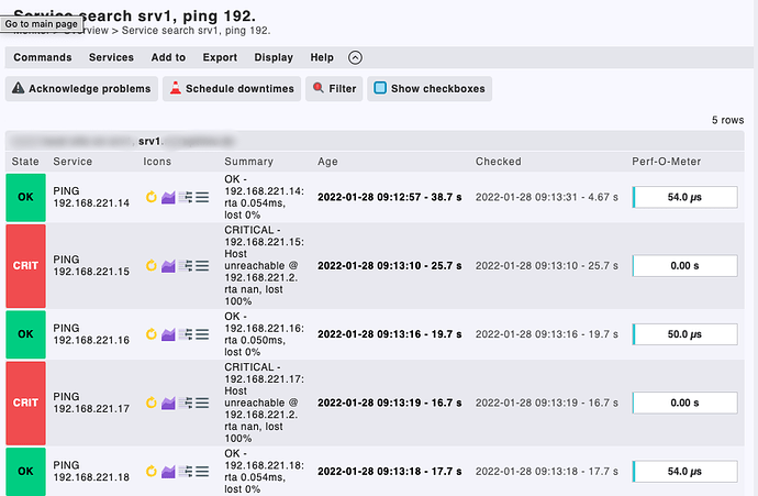

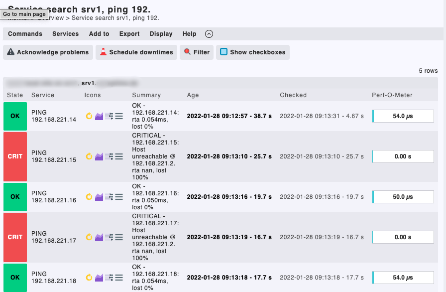

… und hier die resultierenden Services:
Oha, richtig gut. Das ich da nicht selbst darauf gekommen bin :slight_smile:
