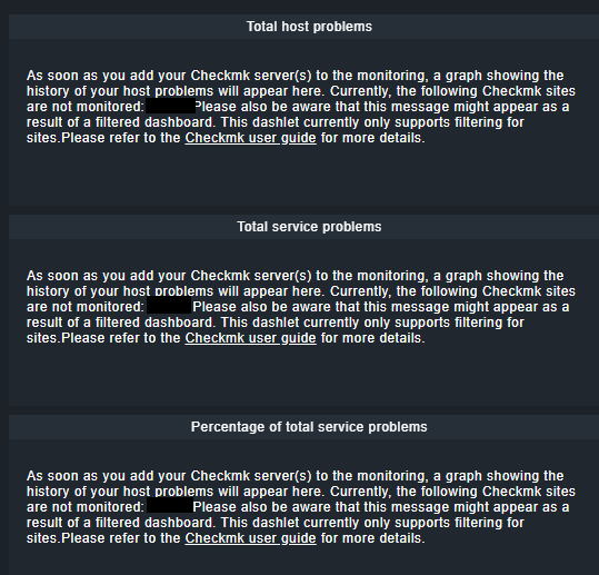

Empty dashlets: Total host/service problems
CMK version: 2.4.0p16
OS version: Roky 9
Hallo Zusammen
Wir haben seit kurzem die Meldung auf unserm Standard-Dashboard und wir habe keine Ahnung an was es liegen könnte. Auch die Beschreibung über den Link, welcher zur Verfügung gestellt wird, hat uns nicht weitergebracht.
Es kann nicht am distributed monitoring liegen da wir dies nicht im Einsatz haben
Hat jemand eine Idee?
Hi.
Du musst den Agenten auf deinem Monitoring System installieren und auch das Hw/SW Inventory installieren. Danach sollte sich das Problem erledigt haben.
VG, Christian
