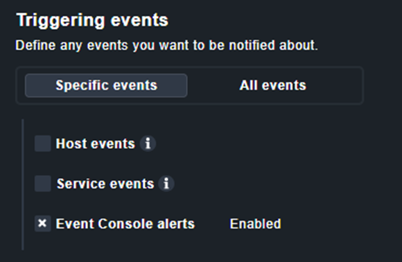

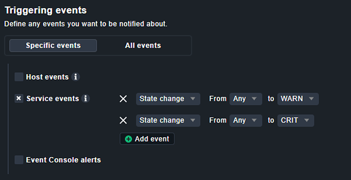

Wir haben zwei Notifikationen rules, eine für die Services und eine für die Events.
und
Nun haben wir aber den Fall, wenn ein «CRIT/WARN» Event auftritt auch die Service Notifications rule ausgelöst wird…

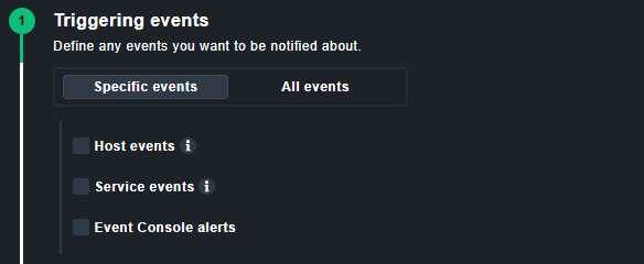

AFAIK musst Du in beiden Regeln das jeweils andere ausschließen.
Wenn bei der Bedingung “Service events” nichts ausgewählt ist, greifen die Defaults und deshalb werden auch von der zweiten Regel Services alarmiert.
Ja das wäre aber eine Umgehung und ist auch OK, aber macht aus meiner Sicht nicht besonders viel sinn.
  • wenn man Host Events wählt werden Host Events notifiziert
  • wenn man Services Events wählt werden EVENTS und Services notifiziert?
  • wenn man Event Console alerts wählt werden Events notifiziert?
Kannst du mir die Logik erklären oder stehe ich da auf dem Schlauch?
Gruss
Roman
