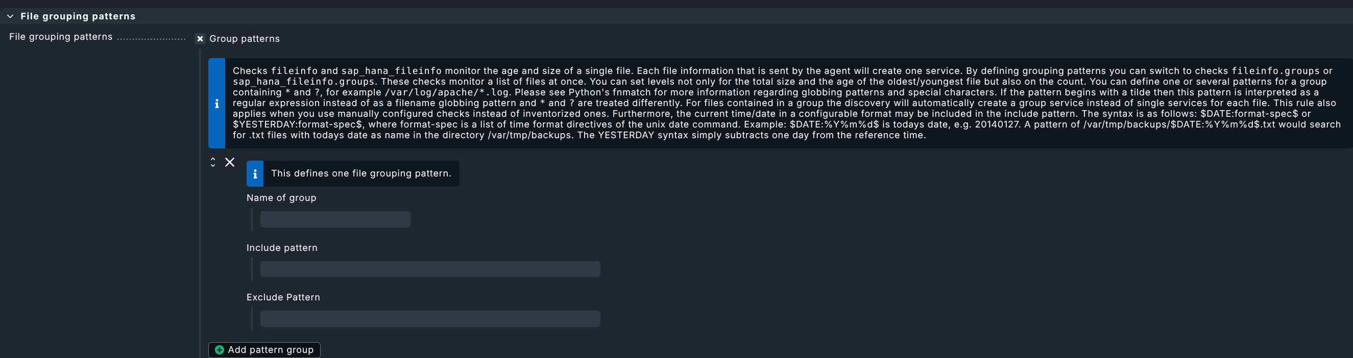

Oder versuch einfach mal zwei separate Grouping Pattern in einer Regel.
Steht in der Hilfe der Regel so drin mit fnmatch wie @alex23 das beschrieben hat.
In der Hilfe steht auch wenn mit “~” gestartet wird, wird das Pattern als Regex interpretiert und nicht als Globbing Pattern.
Wo steht das? Habes nicht gefunden
Text is bisl viel aber da steht das mit dem fnmatch und Regex mit drin.
Thx - die Option vergesse ich immer wieder (hab die nicht dauerhaft eingeschaltet) :smiley:
