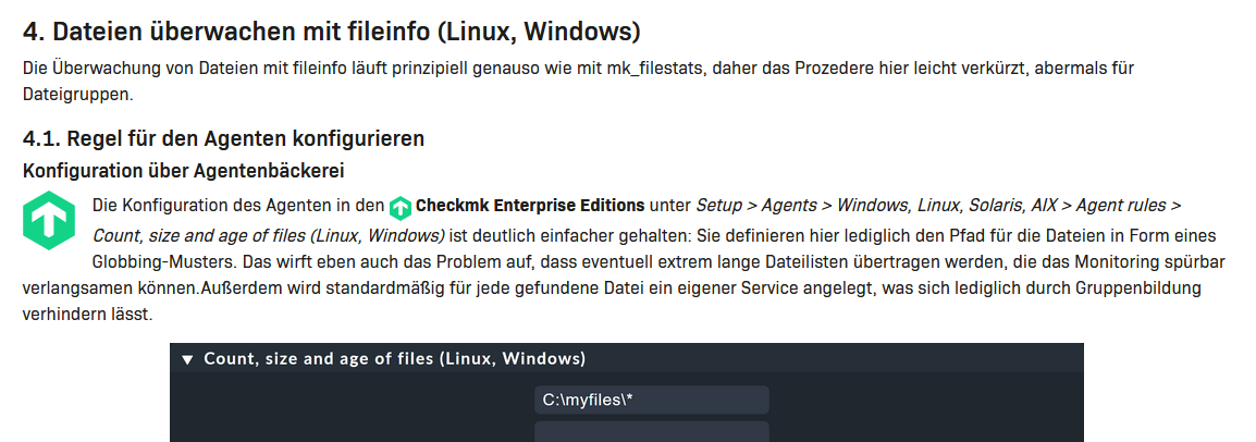

Findest du hier: Dateien überwachen (checkmk.com)
Abschnitt 4.1

Lt. Beschreibung nicht :
grafik
