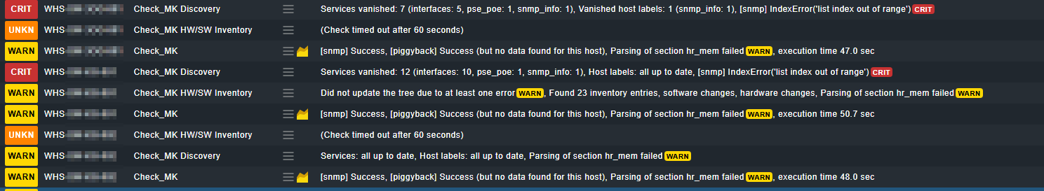

Wir richten gerade unsere Instanz ein, was bis jetzt super geklappt hat, habe zuerst mal alles einfach aufgenommen. Jetzt heißt es Schwellwerte und Details anpassen.
Ich habe eine reine Fortinet Umgebung, Netzwerk seitig.
Sprich Fortinet Firewalls, Accesspoint sowie die Switche.
Alle meine Switche hängen im FortiLink Netzwerk und werden über die Firewall verwaltet.
Ich habe SNMP auf der Firewall und den Switchen eingerichtet und konfiguriert.
Das ganze habe ich für 4 Standorte gemacht, in 3en läuft es wunderbar, im Hauptstandort bekomme ich in einer Tour Fehler angezeigt bei den Switchen
Ich habe bereits alles Mögliche kontrolliert.
Daten bekomme ich grundsätzlich, jedoch laufen die Checks immer wieder auf Fehler und ich weiß nicht wieso!
Hat jemand eine ähnliche Umgebung, welche er überwacht und/oder weiß ggf. wo ich noch ansetzten, kann.
Danke schon mal im Voraus.
