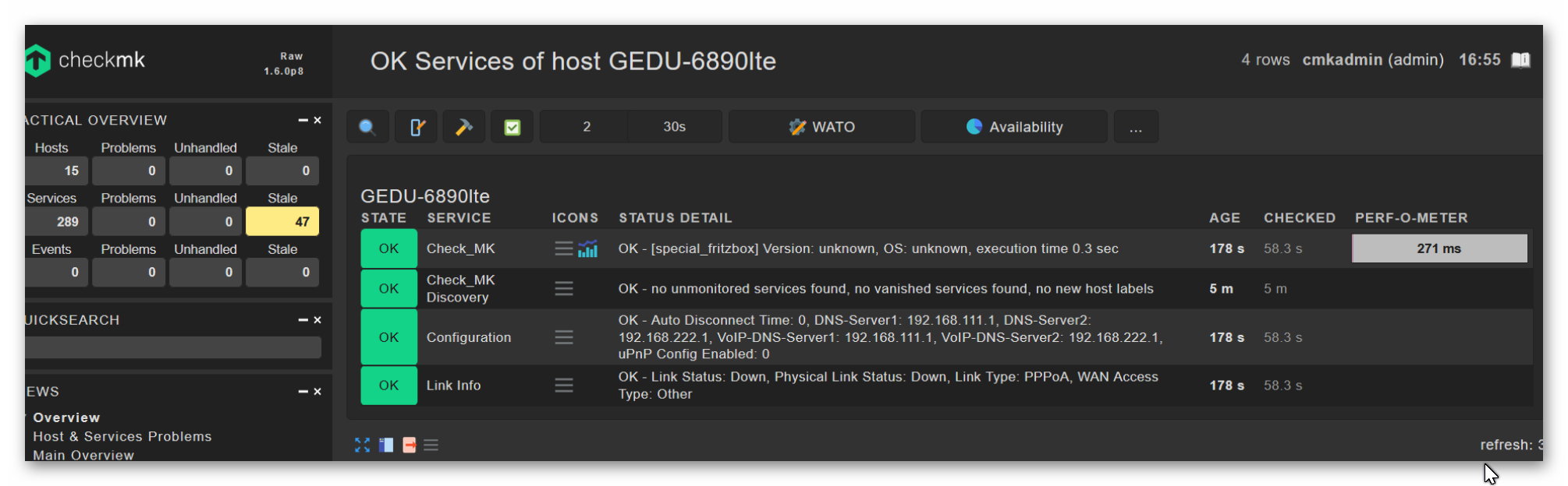

Erstmal Danke Martin, genauso hatte ich das auch gemacht. Aber in der GUI wird mir nicht das Angezeigt, was ich über die Cli abrufen konnte:

Zumindest wird der Special Agent wohl grundsätzlich richtig erkannt/ausgeführt und liefert ja auch die beiden Services “Configuration” und “Link Info”.

Oder vielleicht hat es mit der OS Version zu tun? Da wo ich link Info’s erhalte ist die Version Fritz OS 7.10 drauf, auf der anderen Unit Fritz 7.13?
