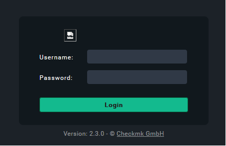

Hallo,
nach Aktivieren von https-Zugriff werden die Grafiken nicht mehr geladen, alles kommt in Text.

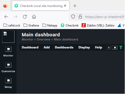

Mit dem Firefox tut sich etwas mehr:
Der Linux-Kollege probiert das mal ohne Redirect.

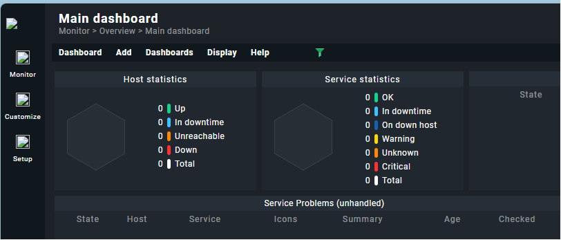

Nach dem Login:
Die Link-Grafiken werden nicht geladen und die Links funktionieren auch nicht.
Die Link-Grafiken kann ich aber in einem neuen Tab öffnen…!!!

ein weiterer Kollege hat was entdeckt:
Jemand hatte wohl /etc/mime.types gelöscht. Nach Wiederherstellung sieht es schon besser aus.
Könnte mit der Härtung von SLES zu tun haben.
Einige Grafiken fehlen noch, aber die Links funktionieren:
/monitoring/check_mk/themes/facelift/images/icon_main_setup_active.svg
scheint zu passen mit der Hauptseite
Dann liefert der Apache die Daten wahrscheinlich falsch aus. Das hat dann nichts mit Checkmk an sich zu tun. Das selbe Problem sollte dann aber auch bei HTTP auftreten und nichts mit der Umstellung zu tun haben, oder?
Das tritt nur bei HTTPS auf. Vor der Umstellung habe ich per HTTP zugegriffen und alles war 100% OK. Nach der Umstellung auf HTTPS traten diese Grafikfehler auf.
Wer weiss, das die Kollegen noch alles “gehärtet” haben :wink:
Es sieht so aus, daß alle .png und .ico Grafiken angezeigt werden, aber die .svg nicht.
