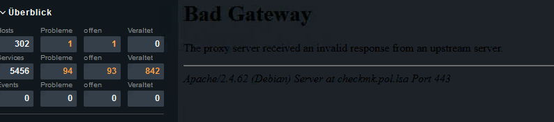

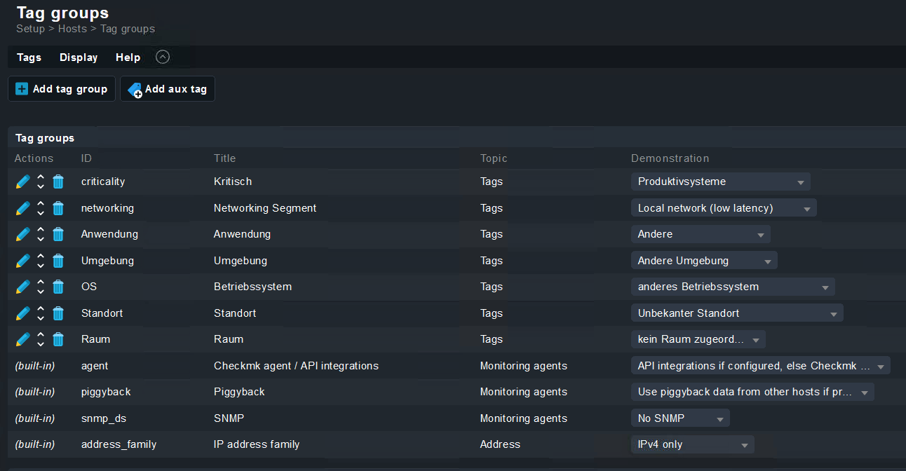

ich habe unter Host-Merkmale mir mehrere Merkmale wie Standort, Raum usw selber hinzugefügt und in einer Übersicht anzeigen lassen z.B. den Standort der Server . Nach dem Update auf 2.4.0p1 steht in der Feld einfach “K A” statt dem Standort. Wenn ich die Merkmale bearbeiten will und speichern will kommt eine Fehlermeldung “Bad Gateway”

Ist “Standort” ein Host-Tag?
Moin chauhan_sudhir,
ich würden sagen ja.
