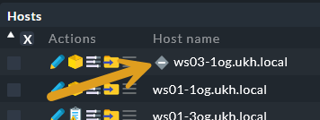

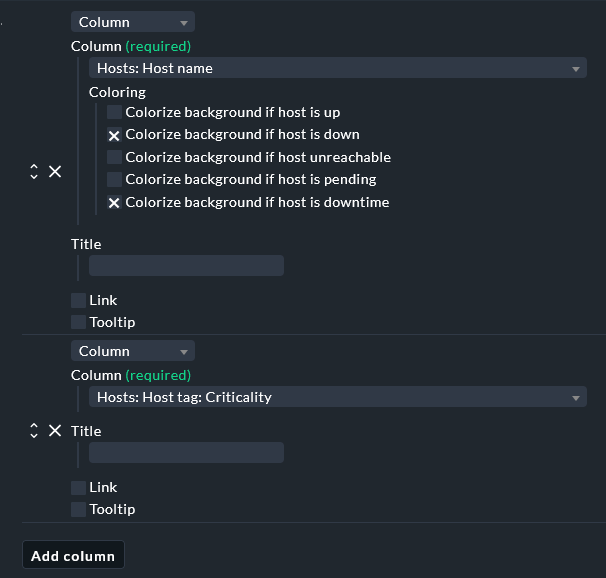

ich wollte mir eben einmal anzeigen lassen, bei welchen Hosts ich eingestellt habe, dass sie nicht gemonitort werden. Also schwubs eine View gebastelt, die den Hostnamen und den Host Tag Criticality anzeigt (Bild 1).
Es werden auch viele Hosts angezeigt. Aber nicht einer bei dem Criticality auf “Do not monitor this host” steht. Obwohl es mindestens einen Host gibt (Bild 2).
Ist das ein Bug im System oder sitzt der Bug vor der Tastatur?
Danke
Stephan
das ist “works-as-designed”. “Do not monitor” heißt genau das: Den Host nicht überwachen. Daher taucht er dann auch nicht mit ping oder anderen Checks im Monitoring auf. Das wird gesteuert über die Regel “Hosts to be monitored”, die auf dieses Host-Tag greift.
Viele Grüße, Dirk.

Hallo Dirk,
das ist ja schön und gut. Aber wenn ich eine Liste aller Host anzeigen lasse sollten wirklich alle darin sein.
Oder es muss ein Übersicht geben das alle “nicht Monitoren” anzeigt. Die Alternative wäre ja eine Liste zu pflegen wo ich die Hosts erfasse.
Ich muss jetzt also jeden Ordner durchgehen und schauen ob irgendwo ein Host steht der nicht überwacht wird.
Hallo Stephan.
Die Konfiguration und die Livestatus-Daten sind zweierlei Dinge. Views bedienen sich der Daten aus dem Livestatus und zeigen auch nur Systeme, die in den Livestatus liefern. Wenn ein Host auf “Do not monitor” gesetzt ist, hat der Core keine Konfiguration für diesen Host und fragt ihn natürlich auch nicht ab. Möchtest du eine Liste der Hosts haben, die auch die “Do not monitor” (offline) Hosts beinhaltet, dann lese die Host mittels RestAPI aus.
