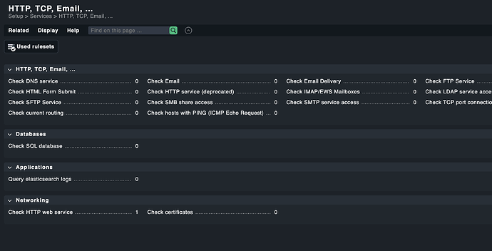

Für die Suche, falls jemand ebenso davor steht:
Setup => Services => HTTP, TCP, Email … => Networking => Check HTTP Web service => Regel erstellen und dann im unteren Feld die Checkbox aktivieren und den dann erscheinenden Wert anpassen.

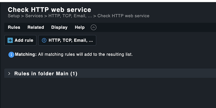

Ich wüsste zum Beispiel gerne, wo Du diese Parameter ändern kannst, Mike - wenn ich (was mir logisch erscheinen würde) über Setup => Suche “http” => Networking => Check http web service gehe, sehe ich ein Fenster, das ähnlich leer ist wie mein Kopf:
= die Regel dadrin habe ich angelegt. Ich hätte ganz intuitiv erwartet, dass dort irgendwo steht “diese und diese Werte nutzt/überwacht der Service”, um sie dort dann auch anzupassen.

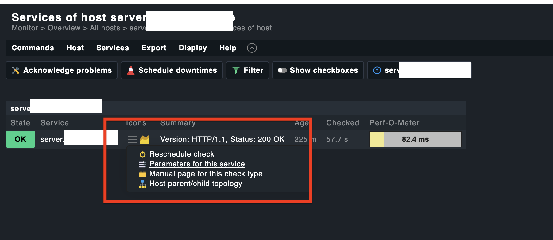

OK, ich muss also erstmal den Service überhapt einem Host zuweisen, um ihn dann über das Kontextmenü => “Parameters for this service” ändern zu können:
= OK; wenn man´s weiss, ist es einfach … :wink:

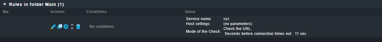

Schau mal genau hin, das Fenster zeigt dir dass es eine Regel in ‘main’ gibt.
Die geänderten Werte werden ja angezeigt:

Ich empfehel daher immer den Weg über den Service und ‘Parameters for this service’ zu gehen, da hier recht gut erkennbar ist welche Regel überhaupt greift und wie die Parameter beinflusst werden.
