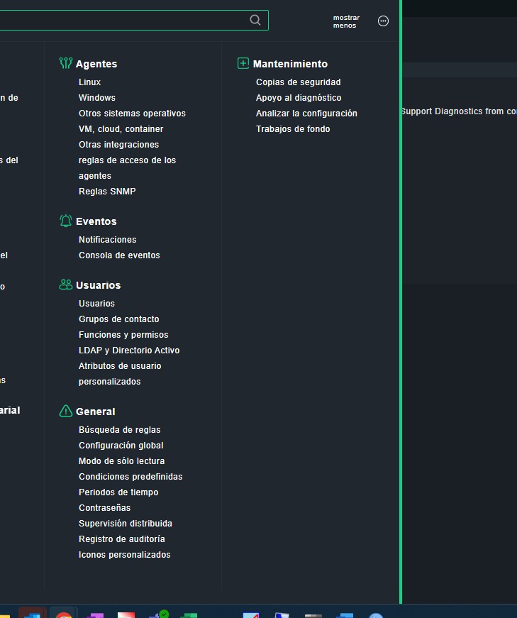

Hola,
Estaba interesando en instalar un paquete para obtener más información de un FW Microtik. Pero no me aparece la opción de instalar paquetes. ¿Cómo podría hacerlo?
Hola,
me parece que estás utilizando la edición gratuita «RAW». En esta edición, la instalación a través de la GUI no es posible.

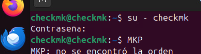

Hola,
¿Porque puede ser que me diga que no se encontró la orden?
Gracias.
linux distingue entre mayúsculas y minúsculas, tienes que escribir todos los comandos en minúsculas

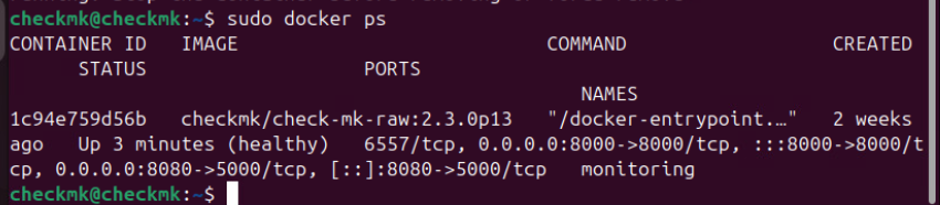

Me disculpo de ante mano, por ser tan pesao. Pero me dice que no encuentra dicha orden:
¿está seguro de que el nombre de su instancia es checkmk?
¿puede introducir «omd sites» como usuario root? (o con sudo)
Pues yo diría que sí. ¿Cómo podría asegurar que es esa es la instancia o ver las instancias existentes?
Lo tengo instalado en un docker. No sé, si eso puede afectar.
Entonces vas a tener que disponibilizar ese paquete dentro del docker montando algún volumen con el paquete para ello y luego entras dentro del contenedor en modo interactivo e instalas el mkp desde la ruta que has configurado en el volumen que has montado. Esto te debería funcionar.

Hola,
Da el siguiente error:
