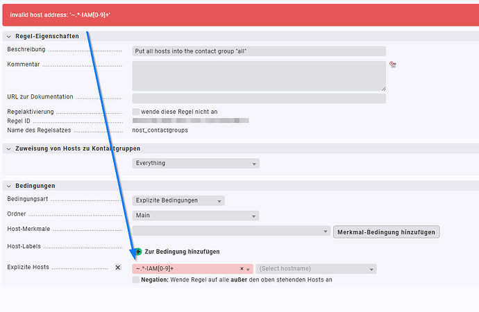

Hallo zusammen,
wir haben seit dem Update von 2.4.0p25 auf 2.4.0p26 beim hinterlegen von Werten folgenden Fehler.
Wenn wir wie bisher nach folgendem Muster vorgehen kommt der Fehler.
~.*-IAM[0-9]+
MfG Paul

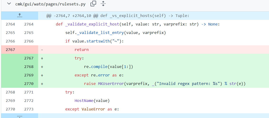

Hier der verantwortliche Commit.
18988 FIX Rulesets: Validate regex pattern in explicit host conditions · Checkmk/checkmk@a1e90d2 · GitHub

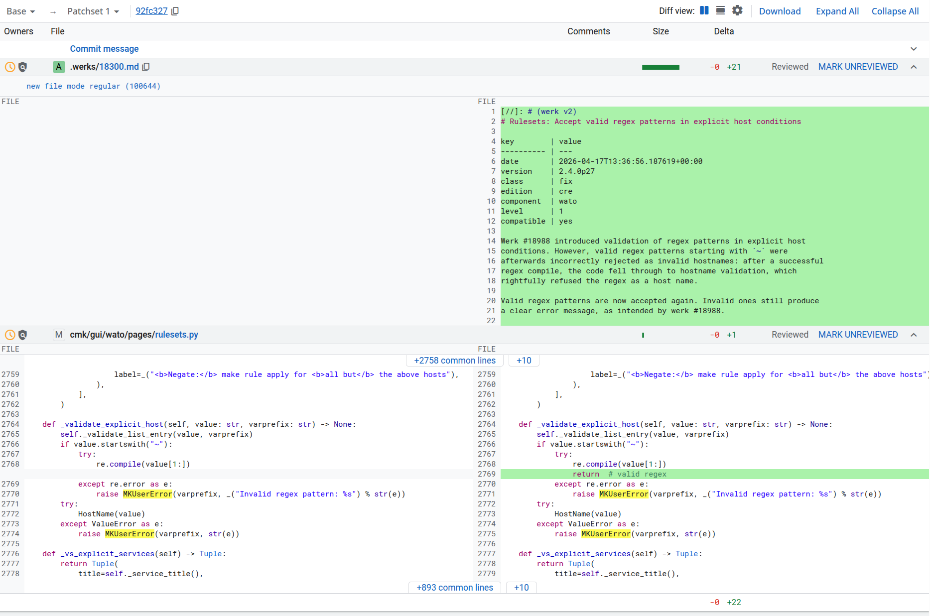

Hier wurde einfach das return vergessen nach der Prüfung in Zeile 2768.
Nun wird die Prüfung zwar erfolgreich absolviert aber danach wird die Regex wie ein normaler Name behandelt und fällt dann “auf die Fresse” in Zeile 2772.

ja. Im Werk steht die Info in welchem Release es ist:
