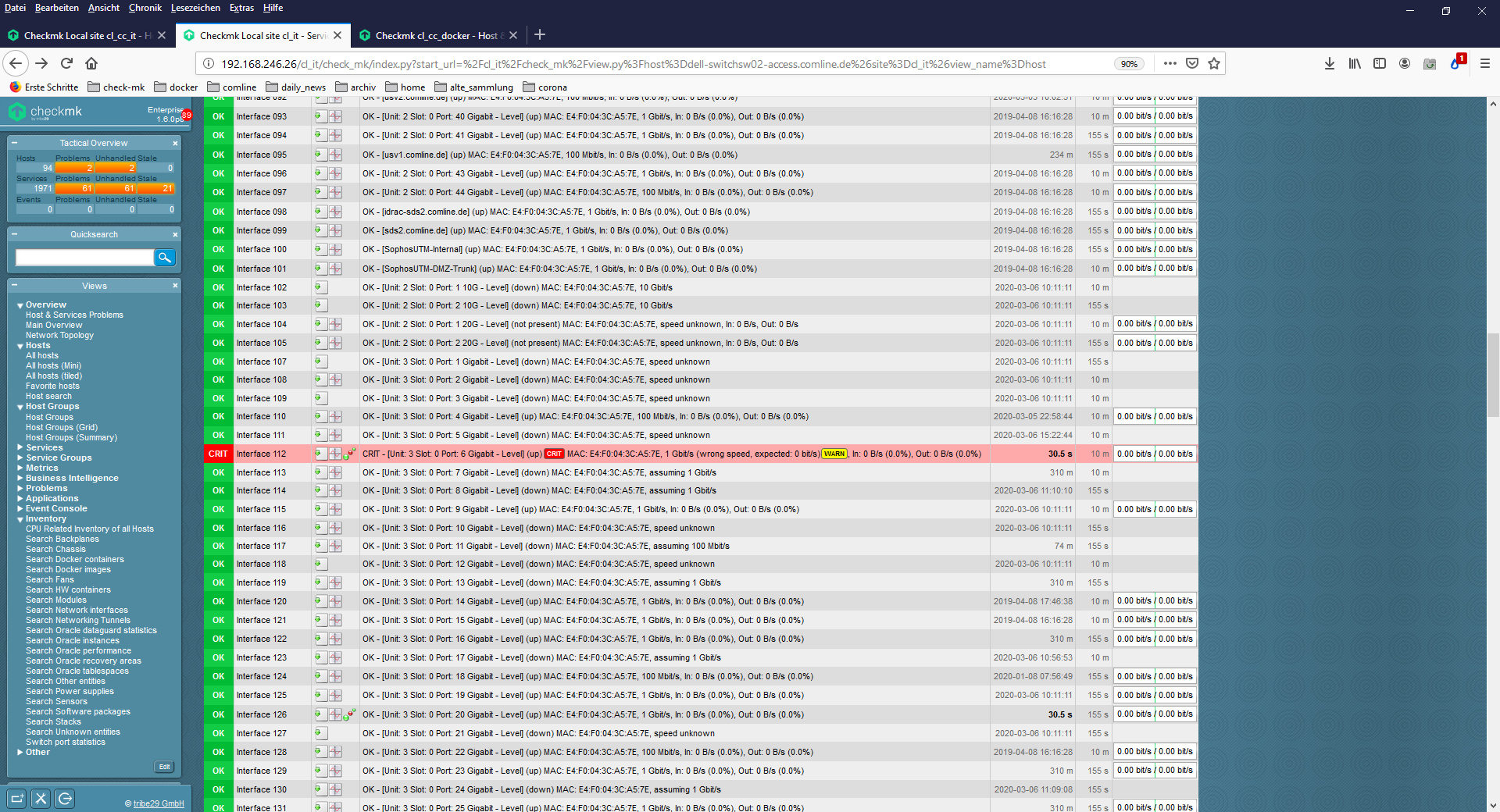

Hallo,
ich bräuchte einen Tip,
ich habe bei einigen Swiches das Problem das einige Ports Crit melden und ich keinen Schwimmer habe war. In summer geht es um 8 von grob 500 Ports.
Besonderheit:
Die Ports sind eigentlich alle down und der Status wurde mittel Regel auf up gemappt.
Bei vielen anderen Ports gibt es keine Problem obwohl sie auch down sind und gemappt wurde.
Zur Info:
Ich kann aktuell nicht mit Labels arbeiten deshalb ist Handarbeit angesagt.
Gruss
Ralf
Dieser Service Check ist CRIT, weil der Port up ist.
Der Service wurde zu einem Zeitpunkt discovered, als der Port down war. Nun hat der Port seinen Zustand geändert, also ändert auch der Service Check den Zustand.
Dagegen hilft z.B. ein Tabula Rasa, um den aktuellen Portzustand als “normal” festzulegen.
Danke,
passt. Sie schon besser aus.
Hast du noch einen Tip warum diese Ports auf flapping stehen?
Gruss
Das solltest Du über die History herausfinden können.
