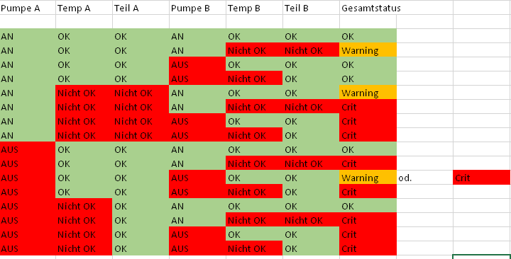

Wenn ich das richtig gelesen hab sollte dies ja in etwa so aussehen.
Du bräuchtest quasi einen Vermerk für “Active/Inactive”, damit du basierend darauf die Schwellwerte anpassen kannst.
Die Frage ist nur, wie du das vermerken kannst. Am besten natürlich wäre die Information direkt vom
Kaltwassersatz zu bekommen, aber ich denke das ist hier nicht möglich!?

Wenn das Schema so aussieht wie ich es da gemacht hab. Dann gibt es keine einfache Lösung.
Beide Kaltwassersätze sind das eigenständige Geräte oder ein Steuergerät welches abgefragt wird.
Bei einem einzigen Management könnte man dies über einen explizit für das Gerät erstellten Check lösen. Dieser hat intern die Matrix was ok ist und was nicht und baut daraus ein Gesamtergebnis.
Sind es in der Abfrage getrennte Geräte dann könnte ich mir auch fast vorstellen über einen “Special Agent” zu lösen welcher einfach die Daten beider Geräte einsammelt und an einen einzelnen Check weiter gibt.

Ja wenn man BI Regeln hätte die so ein wildes Konstrukt wie oben abbilden lassen.
Ich habe keine ordentliche Verknüpfung gefunden die ein Schema wie oben ermöglicht.
Es lies sich bestimmte eine eigene Aggregation bauen aber halt ist nix dabei zur Zeit.
Wenn du eine Idee hast wie man zwei Geräte mit Bordmitteln darstellen kann bin ich da ganz Ohr.
Hatte jetzt war nicht wie hier zwei Kaltwassersätze, aber andere zwei Geräten welche keinen einzelnen eindeutigen Status haben und sich somit nicht einfach logisch verknüpfen lassen.
Ja, da hast du recht, weil man im Prinzip mit 3 Variablen arbeitet, was die BI nicht kann. Da man einen Services nur einmal im Baum verwenden kann, wird das, was ich im Kopf hatte nicht umsetzbar sein.
Ein guter Anfang wäre die Verfügbarkeit aller “normalen” logischen Gatter.
Oder wenigstens AND, OR, NOT & XOR.
Damit lies sich dann sowas bauen.
