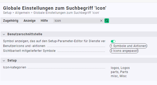

ich tu mich gerade mit der folgenden Umsetzung bzw. Anforderung schwer.
Wir haben CheckMK in der Version 2.3.0p20 cee im Einsatz.
Es soll bei den Symbolen ein weiteres hinzukommen, worüber die Anwender direkt zum Webportal des Server abspringen können.
Bspw. zur Webseite vom dem Hardware Sensor (HWGroup).
Wie kann ich dieses Icon realisieren?

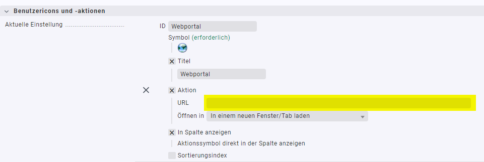

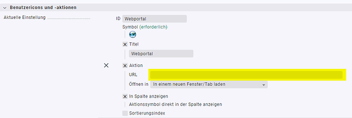

Was müsste ich hier hinterlegen und ist das die Stelle wo ich Anhand der “ID” den Aufbau der URL bestimmen könnte?
Bräuchte ein Beispiel damit dort entweder der Hostname oder die IP vom System mit https etc. aufgebaut wird.

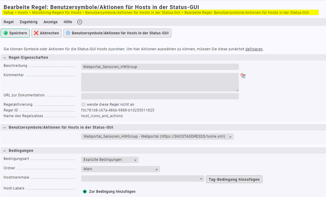

du musst die definierte Action zusätzlich noch über eine Regel den Hosts oder Services zuordnen:
Dafür gibt es die Regel “Custom icons or actions for services in status GUI”

Ich brauche das Icon beim Host nicht den Services wo es jetzt auftaucht.

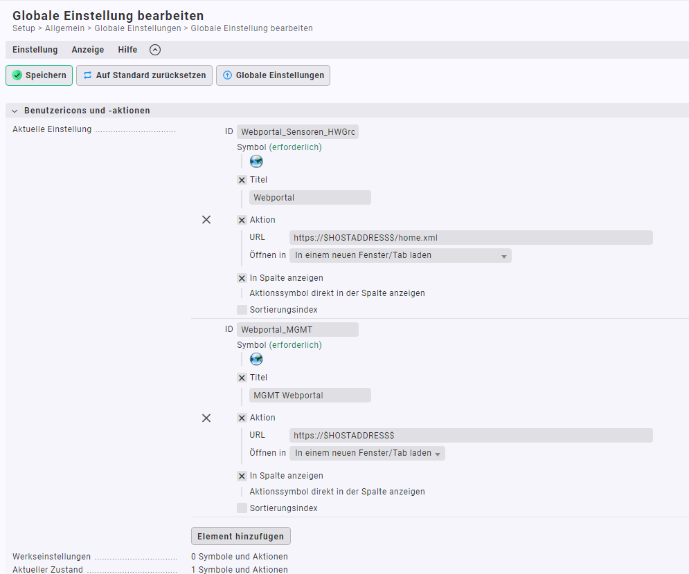

Wie wäre der Aufbau der URL damit automatisch https://http://HOSTEIP/home.xml genutzt wird?
Es gibt die gleiche Regel auch für Hosts, also “Custom icons or actions for hosts in status GUI”
Die mögliche Variablen werden in der Inline Hilfe angezeigt
Also als erstes ICONs definieren.
Dann per Regel festlegen welcher Host oder Service das Icon bekommen soll.
