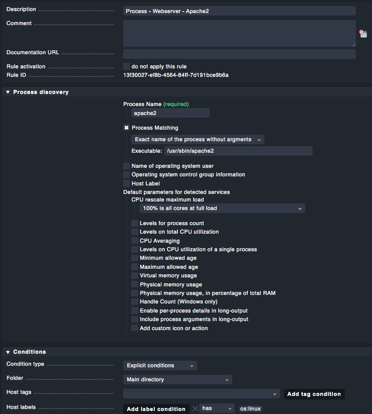

Hallo, da ich ein “Frischling” bei Check MK bin kurz die Frage: Ist es möglich diverse Linux Dienste zu überwachen? Wenn ja, wo kann man das einstellen?
Ja - unter “Process discovery” kannst du manuell Dienste anlegen:
z. B: apache2:
Process Name: apache2
Excact Name of the Process: /usr/sbin/apache2
oder Process Total:
Process Name: Total
Match all Processes
Wichtig: Hier keine weiteren Einstellungen machen, weil der Prozess so inventarisiert wird. Alles Weitere wie Schwellwerte über Regeln hinzufügen.
