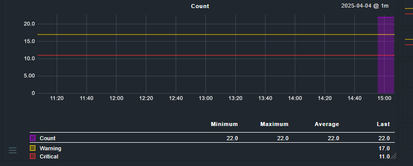

Ich habe ein Local-Check der einwandfrei funktioniert, nun will ich den Schwellwert umdrehen.
Im Beispiel also habe ich ein Count 22 fällt dieser Wert unter 17 will ich eine Warnung, fällt er unter 11 ein Critical Event.
Wie kann ich das machen?
Mein Output sieht so aus:
P “ServiceName xyz” count=22;17;11 Bli bla blu… uws.
Was mit dem verlinkten Artikel von @kdeutsch funktioniert ist der Check dann. Was aber nicht geht da CheckMK dies seit Uhrzeiten nicht “will” sind lower Levels in Graphen ordentlich darstellen. Bitte hier nicht mit der Aussage kommen man kann sich ja in Custom Graphs paar Linien rein malen :rofl:
Es muss eigentlich ganz normal möglich sein, so wie es früher PNP4Nagios konnte, lower Levels auch automatisiert aus Schwellwerten zu zeichnen.
Früher konnte man das noch hin tricksen mit Performance Daten wo man die Schwellwerte einfach als RRD kompatiblen String ausgegeben hat. Geht aber nimmer.
Fazit: Lower Levels als Check funktionieren schon aber bitte keine Graphen haben wollen wo die auch noch richtig eingezeichnet werden :wink:
