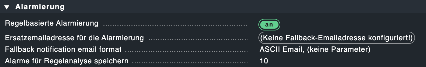

Die Antwort dürfte recht “einfach” sein.
In deinem Setup ist bestimmt eine “Fallback E-Mail” konfiguriert.
Innerhalb der “Global Settings” gibt es den Punkt “Fallback email address for notifications” dort einfach die Eintragung entfernen dann gibt es keinen Mail Spam mehr.
Ok. Tatsächlich ist diese Adresse konfiguriert. Ich hab sie entfernt… und was soll ich sagen…
Soweit ich das jetzt schon beurteilen kann, war das tatsächlich die Lösung!
Super!!! DANKE!!!
Herzliche Grüße Jesko

P.S.: für die Nachwelt nochmal zusammengefasst:
An zwei Stellen muss man sich um die Fallback-Benachrichtigungen kümmern:
  • Globale Einstellungen - Ersatzemailadresse für die Alarmierung
  • Benutzereinstellungen - Fallback-Alarmierungen empfangen
